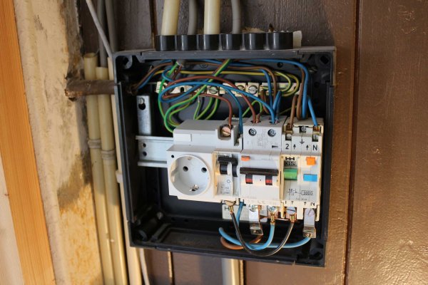

Goedenmorgen, na vele malen al 'stil' veel baat bij dit forum te hebben gehad (mijn dank is groot) toch maar eens een eigen vraagje, omdat ik nergens, hier of elders echt duidelijk informatie hierover kon vinden.
Zoals duidelijk mag zijn wil ik dus een dinrail WCD in mijn groepenkast bijzetten.
Of meer: aansluiten, want het bijzetten ( *klikk* )is geen probleem :lol:
Ik heb al vaker met elektra gewerkt dus het meeste is wel duidelijk, toch, omdat ik nog niet in de groepenkast zelf bezig ben geweest toch even wat advies graag.
Ik ga er van uit dat ik met installatiedraden van 2,5 mm2 harde kern (hetzelfde wat er vanuit de groepen het huis in gaat) vanuit 1 van de groepen een blauwe draad en bruine draad trek naar de juiste aansluitpunten op de WCD, en de aardaansluiting van de WCD met een geelgroene draad onder een klemmetje op de aardrail achterin moet plaatsen.
Echter, welke groep kan ik het beste nemen? en kan ik die extra draden er gewoon onder de 'schroef' bij zetten of kan ik daar beter een aftakblokje voor gebruiken? Ik las zelfs ergens op het net dat dat zelfs met een aftakblokje zou 'moeten', is dat echt zo en moet ik dus de woningbouw bellen om ze te melden dat die groep waar 2 draden uitkomen 'fout' is aangesloten?
Alvast bedankt voor uw inzichten en antwoorden!
Bij een kooiklem mag je aan beide kanten van de schroef een draad aansluiten, mits dezelfde dikte. Dit zal wel het geval zijn met je huisinstallatie 2,5mm2.
Echter zover ik zien kan is er geen automaat met een kooiklem waar nog een aansluiting bij kan.
Om eerlijk te zijn, deze kast ziet er uit als een bijeen geraapt zooitje. Verschillende zekeringen, waarvan een niet achter de aardlek, verschillende draadkleuren onder automaten, verkeerde aansluitwijze op de aardrail, geen hoofdschakelaar en de meest rechter automaat staat niet echt als een betrouwbaar type bekend.
Ik zou hier eerst wat aan gaan doen

dat zou ik graag willen, doch dit is wat de woningbouw zo heeft aangelegd. Als iemand vanuit professionele expertise iets hards kan geven waarop deze installatie niet goed of veilig is en op basis waarvan ik ze kan verplichten dit te verhelpen hoor ik het graag!
-Er is een groep zonder aardlek
-Er is geen hoofdschakelaar
-Draden aarde zijn niet correct aangesloten
-Het is gewoon een rommeltje.

André69, waarom zou die hele kast moeten zijn aangepast naar de huidige regelgeving?
Bij ingrijpende wijzigingen of uitbreidingen is dat inderdaad zo, maar bij een kleine wijziging of reparatie toch niet? Er zit een nieuwer type automaat in ja, misschien is er wel alleen een defecte automaat uitgewisseld. Dat moet toch kunnen zonder de hele kast naar huidige normen op te waarderen?
Het lijkt inderdaad een bij elkaar geraapt zooitje zo maar ik betwijfel of je de gemiddelde woningbouwvereniging gemotiveerd krijgt om er iets aan te doen met als argument dat mensen op het internet roepen dat het nodig is. Denk dat er een aardlekautomaat aantoonbaar defect moet zijn ofzo voordat ze willen langskomen.
Finn, kijk wel uit als je zelf aan deze kast werkt, je kunt de kast niet spanningsloos maken en je hebt een paar flinke ongeisoleerde spanningvoerende onderdelen.
Die dubbele draad in de middelste automaat (kooiklem) lijkt wel in orde, bij de rest van de automaten kan dit niet zomaar. Denk ook niet dat je aftakblokjes in die schroefklemmen krijgt. Misschien passen de aftakblokjes wel op de contacten van de WCD? Die zie ik op de foto niet.

Een automaat bijplaatsen lijkt me een voldoende ingrijpende wijziging om de rest van de kast ook eens te updaten, uitgaande van het formaat en de toestand van de kast in dit geval.
Die kast daar mankeert gewoon van alles aan.

Dit is in mijn ogen de meest logische verklaring voor die nieuwe automaat. Ik geloof nooit dat jouw woning op enig tijdstip maar één algemene groep (plus een wasmachine groep) heeft gehad. Ergo, op de plek van die nieuwe automaat zat vroeger ook al iets. Waarschijnlijk zo'n zelfde aardlekautomaat als de rechter. Zoals André69 al zei is dat een onbetrouwbaar type dus wellicht is die gewoon kapot gegaan. ;)
De regels staan wel degelijk verwoord, maar dit soort informatie staat ín de normen zelf, deze kun jij niet zomaar in zien. Een installateur beschikt hier wel gewoon over.
Even een verkort citaat uit de NPR5310:2015:
Vervanging van onderdelen en onderhoud van bestaande installaties
Hierbij moet worden gedacht aan het vervangen van defecte installatieonderdelen in het kader van onderhoud en reparatie.
In het algemeen kan worden gesteld dat bij het vervangen van installatieonderdelen het defecte onderdeel kan worden vervangen door een nieuw van dezelfde uitvoering. De regel is dat de desbetreffende editie van NEN 1010 die op het moment van het maken van de installatie gold van toepassing blijft.
Wel moet ook hierbij met een vakkundig oog worden gekeken.
Voorbeelden
– Een defecte contactdoos of contactstop van klasse 0 vervangen door een nieuwe ook van klasse 0, dat wil zeggen een uitvoering zonder beschermingscontacten.
– Een defecte aardlekschakelaar van het AC-type vervangen door een nieuwe van het A-type. De maatvoering van beide typen is gelijk, maar men krijgt hiermee een verhoogd veiligheidsniveau.
– Een defecte aardlekschakelaar met een nominale aanspreekstroom van 500 mA vervangen door een
aardlekschakelaar van 300 mA. Ook hierbij geldt een verhoging van het veiligheidsniveau.
Bij het vervangen van een automaat is het dus helemaal niet nodig om meteen de hele verdeelkast op te waarderen.

Ik snap prima dat mensen hier roepen dat het een zooitje is en "echt niet meer kan", als ik deze kast aan zou treffen in een koopwoning dan was hij heel snel weg. ;) Maar ik denk (of vrees?) dat het verspilde moeite is om een woonstichting hiervan te overtuigen.
Iemand erbij halen om te keuren? Dat kan. Dan betaal je een paar honderd euro aan een installateur die waarschijnlijk gaat beoordelen of jouw installatie nog aan de eisen gesteld in een stokoude norm voldoet. Ik vraag me af of daar nou wel zoveel verrassends uit zou komen.
Ik begrijp uit jouw verhaal dat een opzichter van Liander laatst zelfs heeft aangeboden om deze bestaande kast compleet opnieuw op een andere locatie aan te sluiten. Waarom doet zo iemand dat als het daadwerkelijk zo levensgevaarlijk zou zijn? En hoe zou de opzichter van de woonstichting die daarnaast stond dit interpreteren?
Het lijkt mij verspilde moeite. Sluit lekker die WCD aan, test regelmatig de aardlekschakelaars en maak je verder niet al te druk om een installatie die niet van jou is.

De kast is inderdaad gevaarlijk om in te werken omdat er geen hoofdschakelaar in zit en een aantal delen niet afgeschermd zijn.
Maar de kast is niet brandgevaarlijk en geen direct gevaar. (Als hij dichtzit). Dat heb ik ook nooit beweerd.
Echter de situatie is minder wenselijk en veilig als de huidige varianten op eerder genoemde punten.
Dat zijn er nog al wat, daarom gaf ik het advies om hem te vervangen.
XanderH heeft een goed onderbouwd advies hierover gegeven, daar sluit ik mij dan ook bij aan.
Als het zo'n heisa is om die kast te vervangen zou ik hem inderdaad lekker laten zitten voorlopig, en inderdaad die WCD aansluiten direct achter de groepenkast.
Die lasdoos kan rechtstreeks achter een algemene groep en als je dat netjes aansluit met de juiste materialen gebeurd daar echt niks mee.
Ik raad je aan de rechter aardlekautomaat alleen te testen door mbv een schroevendraaier de knop in te drukken.
Deze staan er nl. bekent om bij een defect een beste knal en steekvlam te tonen.
