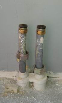

Toch nog 2 foto's gevonden
Dit komt er uit de vloer

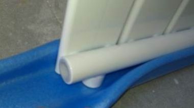

En dit is de onderkant van de radiator een zij en een onderaansluiting dus en aan de andere kant van de radiator zo'n 40 cm verder ziet het er hetzelfde uit.
Helpt dit voor een advies, hoe ik dit aan zou kunnen sluiten ?

Deze kun je niet met dat onderblok aansluiten.
De leidingen naar links en rechts buiten brengen en dan aan de onderzijde aansluiten.

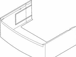

Dank je, maar zijn er geen onderblokken te koop die wel "onder" de radiator aangesloten kunnen worden ipv "ernaast"
En zo ja, hoe heten ze dan want ik kan ze niet vinden op internet.
Dat zou het een stuk netter maken.
Als je in het midden aan de onderkant ook nog 2 aansluitingen hebt kun je een blok gebruiken, over de totale lengte van de radiator bestaat geen blok voor.
Je kan de radiator proberen t eruilen tegen een midden onder aansluiting.
ook hebben sommige fabrikanten er een afdek kap voor, dat je er leiding onderdoor maakt, en dus niet ziet.
