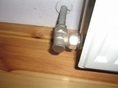

Een voetventiel ziet er ongeveer zo uit:
Aan de voorzijde zit een zeskant-dop die je er af kunt draaien (zonder de installatie af te tappen). Daarin zit dan weer een kraan die je met een inbus-sleutel kunt verstellen. Naar buiten draaien is open, naar binnen is dicht.

Oke,dank je.Zit er bij mij niet op,retour zit bij mij direct met een bocht omhoog aangesloten.Zou het verstopt kunnen zitten of in ieder geval met te weinig doorstroming?Nogmaals,dus jij denkt dat diagonaal aansluiten weinig zin heeft?mvgr
