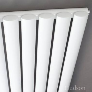

Het is eentje van Hudson Reed. online gekocht.
Tiho
Plaats toch maar een foto, als je op deze naam zoekt. Zie je er heel veel verschillend.
Cee.dee

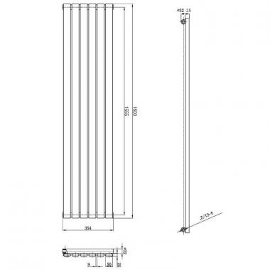

dit is hem...
Tiho
Dat is idd een zijaansluiting. Bij een radiator met bovenaansluiting zitten de stijlen om het zo te noemen horizontaal.
Deze werkt in principe net zoals een normale.
Cee.dee
Juist. Als ik dus boven de doppen draai, kan ik er helemaal doorheen kijken. beneden idem... geen schotten dus..
Monteur Bert
Aanvoer aan bovenzijde, links of rechts en afvoer onderzijde links of rechts.
Aannemende dat de radiator vertikaal wordt opgesteld zoals op de foto.
Bert.

Dit is inderdaad de enige oplossing, bij deze radiator.
Je kunt ze niet allebeide bovenaan sluiten, omdat er geen stijgbuis in kan.
Als je dat wel doet, zal alleen de bovenste horizontale buis warm worden, en de rest van de radiator niet.
Je kunt eventueel de retour leiding achter de radiator laten lopen, naar beneden.
Zo valt die minder op.

Als je naar de foto van de fabriekant kijkt dan zie je dat boven in de ontluchting zit dus deze kan alleen van onder aan gesloten worden.
Cee.dee schreef:
Kan zowel boven als onder er dwars door heen kijken.
Dat betekent m.i. dat de radiator zowel boven als onder aangesloten kan worden, de retour onder en de aanvoer boven is wel nodig anders wordt hij niet warm, een stromingsbuis is niet nodig.

Maar als je dus een goede radiator hebt, dan zit daar op de helft een schotje in.
Door dit schotje kun je dan dus beide leidingen onder aansluiten bijvoorbeeld.

De radiator kan van boven worden aangesloten mits er een kunststofbuis of koperenbuis in in gebracht kan worden. Dit kan met een 8 of 10mm buis. In de retouraansluiting een chromenverloopstuk 1/2binnendrx1/2buitendr hier de koperenbuis inklemmen/optrompen.
Mvgr Bernhard
  • #20
Klopt bernhard, dat was ook al meerdere keren aangegeven, dat er een stijgbuis in hoort.
Maar als je goed gelezen hebt, kan dat niet bij deze radiator.
En ook zitten er geen schotjes in.
Dus enige optie is dan 1x boven, en 1x onder aansluiten.
