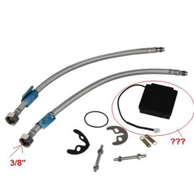

Lavast bedankt voor jullie snelle reactie,
Hieronder staat de advertentie die ik zag staan
advertentie staat inmiddels offline
ik hoop dat jullie er meer mee kunnen
Gr. Rob
De bevestiging lijkt wel zeer sterk op de hier gehanteerde methode. De slang wartels lijken wel 3/8" zoals hier toegepast. Het is echter zo niet te zien of dit daadwerkelijk zo is. Zoniet dan heb je wel een probleem om eea aan te sluiten. Ben bang dat je hier niet zo snel een passende koppeling zult kunnen krijgen.

Mocht ik deze kraan kopen, hoe merk ik dan of deze past? is het gewoon zo dat als het makkelijk aan te draaien is dat het dan wel goed zal zijn of komt dit ook nog op millimeters aan?
Ik heb zo`n vermoeden dat dit wel 3/8"aan sluiting heeft omdat het product van hongkong naar america en europa word verzonden.
En hoe zit het met de kwaliteit van de kraan? is daar nog iets van te zeggen aand ehand van de advertentie?
Gezien de prijs zou ik namelijk denken dat het geen goeie kwaliteit kan zijn, aan de andere kant is de kans wel groot dat de kraan rechtstreeks uit de fabriek in HonkKong komt gerold.

Er staat geen merk of type op
De vraag is of deze geschikt is voor de Nederlandse situatie. Het lijkt overigens wel een batterij houder. Dan zal het zeker toe te passen zijn.
Als de kraanwartels niet passen dan zul je ze niet op een koppeling kunnen krijgen. En daardoor niet waterdicht. Denk zelf dat het wel past zo te zien. Je moet een gokje durven wagen in het leven.

Het werkt inderdaad op batterijen:
The LED light is powered by 4 units of AA battery, 1.5V (not included in the package), and the light only works while open the faucet.
Led kleur verandert met de temperatuur. Leuk speeltje.
