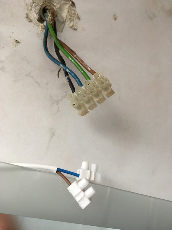

Ik wil de badkamerspiegel aansluiten. Nu komen er uit de muur 4 draden, op de bruine draad staat spanning. Ik neem aan dat ik bruin met bruin en blauw met blauw moet verbinden. Vraag is of ik de groen en gele draad kan afplakken met tape i.p.v. kroonsteentje te gebruiken. Voordeel van tape is dat ik de draden makkelijker passen in een gootje.
Daarnaast zou ik eigenlijk het liefst een opbouwstopcontact willen monteren zodat ik en de spiegel en 1 aansluiting heb voor electrische apparaten.
Het hangt even af als er op de badkamerspiegel een schakelaar zit gemonteerd om het licht te bedienen of dat deze naast de deur word geschakeld. Omdat er een zwarte draad aanwezig is.
De aarde hoef je niet af te plakken want deze ben je nodig voor je stopcontact.
Ik zou altijd je stopcontacten gaan aarden in een badkamer.
Ik neem aan dat je de verlichting met een schakelaar wilt bedienen, dan moet je hoogstwaarschijnlijk aansluiten op zwart, niet op bruin.
Bruin kun je dan mooi gebruiken voor je stopcontact, deze zul je niet met het licht mee willen schakelen. ;)
De groen/gele draad kun je als je deze niet nodig hebt best afisoleren met een stukje tape, of gewoon kort afknippen zodat er geen blootliggend stuk koper meer is. Doe dit alleen niet met één van de andere (spanningvoerende) geleiders.
Echter heb je groen/geel natuurlijk wel nodig voor het stopcontact dat je wilt plaatsen.
Maak verbindingen wel in een lasdoos en zorg dat er nergens losse installatiedraad loopt, deze moet altijd in een extra geschikt omhulsel.
De badkamerspeigel heeft een sensor, dus deze moet zonder schakelaar worden aangesloten. Als ik verlichting aandoe in de badkamer dan zit er op de zwarte draad stroom, licht uit dan geen stroom. Bij licht uit of aan zit er in beide gevallen stroom op de bruine draad.
Bruin voor stopcontact en zwart voor spiegel is niet handig omdat ik de verlichting van de spiegel aan wil hebben zonder dat ik de verlichtiing in de badkamer moet aandoen. Als ik namelijk verlichting aandoe gaat ook de ventilator aan die best veel herrie maakt ( voor mijn zoon die kamer naast badkamer heeft niet fijn als ik ‘s avonds laat nog in badkamer moet zijn...).
Indien er een touch schakelaar op de spiegel zit, dan de blauwe en bruine draad aansluiten op de blauwe en bruine op de muur.
