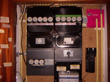

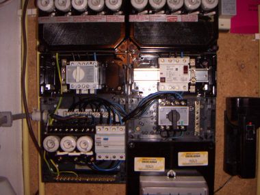

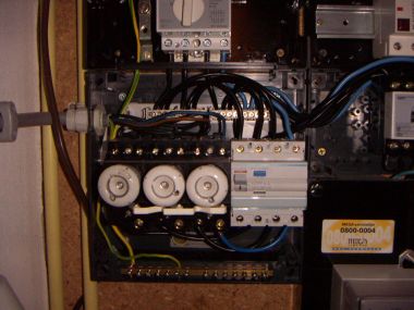

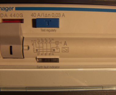

Hier zijn dan de foto’s. Alvorens op de foto’s in te gaan wil ik nog even terugkomen op je uitleg. Volgens het schema, dat op de ALS staat, heeft de ASL een vijfde contact dat ook het testcircuit onderbreekt als de ALS afschakeld. Dan zou het toch niets uitmaken?
De bovenste twee ALS zijn voor de huisinstallatie. Later is daar de kast onder links aan toegevoegd met een extra ALS en één krachtgroep. De voeding gaat vanuit de hoofdschakelaar naar de verdeelrail in de krachtgroepenkast en van daaruit naar de drie ALS. Om de installatie overzichtelijk te houden heb ik de ALS bewust van boven gevoed. Anders moet ik 2 keer achter de ALS door van boven naar benden moet en omgekeerd (8 draden). Ik heb de installatiehandleiding van de ALS goed doorgenomen en daaruit bleek niet dat dit niet mag.

De getoonde ALS is gewoon juist aangesloten.
1 indien de voeding van boven komt op 1 en 3 dan zal bij uitvallen het circuit spanningsloos zijn.
2 de als heeft een extra contact om indien de spanning van onder komt het test circuit ook af te schakelen zodat de weerstand nooit te heet kan worden.

Beankt voor je antwoord. De voeding komt inderdaad van boven en zit op 1,3, 5 en N.
Hoeft dus in dit geval niet te worden veranderd.

Ronald42
Volgens mij beveiligen beide bovenste ALSs elk 5 groepen. Achter een ALS mogen maximaal 4 eindgroepen worden aangesloten.
Beckertje2
@Roanald,
Dit heb je (bija) goed gezien. De rechter ALS beveiligd 4 groepen, maar de linker beveiligd 5 groepen. Dit heb ik echter zo aangetroffen toen ik het huis gekocht heb.

The headhunter
Verplaats dan ff die 5e groep naar je krachtALS.
