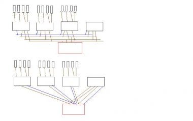

aanstaande donderdag wordt mijn electriciteitsaansluiting verhoogd van 1x35A naar 3x 25A. Hiermee wordt ook de complete groepenkast vervangen.
Uiteindelijk krijg ik 12 normale groepen 16A, en één krachtgroep voor inductie/oven.
Nu dacht ik eraan om drie 2p ALS te nemen, voor de 12 groepen op te verdelen (elk op 1 fase), en één 4p ALS voor de krachtgroep.
Een ervarender installateur zegt dat ik drie 4p ALS moet nemen, en ze dan op elkaar te verbinden zodat je elke fase over deze 3 ALS verdeelt (en natuurlijk die 4p voor kracht)
Wat is de beste oplossing?

Ik tel 13 groepen dus heb je 4 ALS's nodig (max 4 groepen per ALS).
De door jouw genoemde oplossing is prima. De door de installateur
voorgestelde oplossing is niet correct gezien het feit dat op 1 ALS dan 5 groepen worden aangesloten.
Tevens de groepen die mede voor verlichting bedoelt zijn over de ALS's verdelen.

Hier de twee manieren zoals ik ALSsen kan installeren.
Manier een bestaat uit 4 4p ALS schakelaars.
Manier twee bestaat uit 3 2p ALS schakelaars.
Welke manier verdient de voorkeur en wat is het voordeel van de een of de ander?
Rode vierkant is hoofdschakelaar.
Sxnder
Voordeel van 3x 2p ALS schakelaars is dat het goedkoper is en dat het minder ruimte inneemt. Verder is er technisch gezien geen verschil.
Riel
Wordt het op de eerste manier niet mooier verdeeld dan?
Ik heb namelijk een 'goed advies' en wil m niet voor het hoofd stoten het toch op 'mijn' manier te doen. Trouwens, ze schelen niet zo gek veel in prijs (ongeveer 8 euro verschil per stuk ).
Als er écht geen enkel voordeel aanzit bestel ik gewoon 3x 2p en 1x 4p.
Trouwens, die 4p is voor de krachtgroep. Komen hier gewoon een 3-polige normale installatieautomaat 16A (b) achter?

Pluis je eigen schema maar na. In beide gevallen zitten er 4 normale groepen per fase! Krachtgroep hoort 4 Polig te zijn. Nul moet worden meegeschakeld, 16A (B) is prima.
