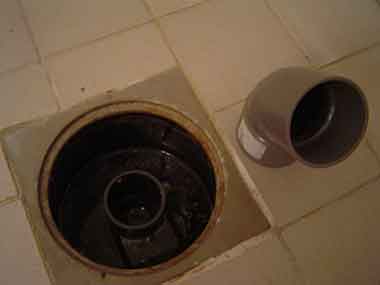

Hier is de situatie.
Ik wil die bocht aansluiten op de bestaande afvoer.
De bocht is 50mm/50mm. Ik heb aan een kant een verloopstukje erin geplaatst wat gaat naar 40 mm.
De kant die zichtbaar is, wil ik over de bestaande afvoer plaatsen.
Met veel wrikken gaat ie er een stukje overheen. Met veel kracht kan ik hem misschien wel helemaal tot het randje (dat in de bocht zit) op de afvoer krijgen.
Het probleem is, dat ik hem daarna er waarschijnlijk nooit meer vanaf krijg. Het moet dus in 1 keer goed.
Ik zoek dus eigenlijk een soepelere manier.
Graag uw hulp.
René
Jan schreef;
Is het niet mogelijk een bocht met rubbers te plaatsen, veranderen is dan altijd mogelijk, smeer de rubbers voor het plaatsen in met zuurvrije vaseline.
Zo te zien op de foto is dit dus mogelijk, de bochten met de rubbers zijn van binnen net iets ruimer dan de lijmbochten.
Het gaat perfect, Jan!
Bedankt voor de gouden tip! :lol:
Misschien een beetje stomme vraag, maareh ik hoef verder toch geen lijm te gebruiken. Ik heb een 50 mm mof gekocht met aan beide kanten rubbers. De ene kant gaat op de vaste afvoer en aan de andere kant komt de 50 mm pvc bocht zonder rubbers.
In de bocht heb ik een verloopstuk van 50 mm naar 40 mm geplaatst.
Die verlijm ik uiteraard. In het verloopstuk komt een flexibele slang.
Moet ik die ook verlijmen?
Ik heb wel iets gelezen over ppc en pvc, maar weet het verschil niet.
Groet,
René
PVC kan je verlijmen (grijs);
PPC niet (wit).
PVC gebruik je voor vaste verbindingen (in de vloer- muur etc).
PPC verbindingen zijn door de rubberring altijd weer los te maken of te wijzigen.
Die flexslang zal wel PPC zijn en dus niet te verlijmen.
Voor alle andere niet zo ervaren klussers zal ik hier even de oplossing van mijn probleem plaatsen.
Ik heb op de bestaande afvoer een 45 graden pvc buis van 50 mm met aan de beide uiteinden een rubber geplaatst.
Daarin een verloopstuk van 50 mm naar 40 mm, met in het 40 mm gedeelte een rubber, geplaatst.
Nu kan ik zonder ook maar iets te verlijmen, de flexibele witte PPC buis, die aan het sifon gekoppeld is, aansluiten op het verloopstuk.
Eigenlijk heel simpel, je moet alleen even in de goede richting geduwd worden.
Iedereen bedankt voor de hulp.
René
