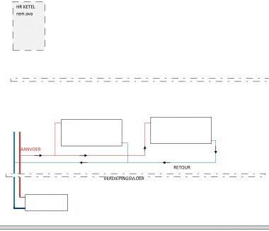

ik wil graag 3 radiatoren aan sluiten op bestaand leidingwerk.
Kan iemand mij vertellen of het bijgevoegde schema een corecte manier
van aansluiten is en of ik ergens rekening mee moet houden.

Lijkt mij correct.
Voor het geval je het niet zelf had bedacht: je kan bij het plaatsen denken aan het monteren van voetventielen en aftapkraantjes zodat je later de individuele radiatoren kan afkoppelen en losnemen in het geval van schilderen of behangen.
Wgb
Kan het niet zo. Of heeft die radiator daar geen aansluiting.
