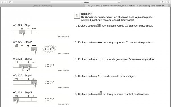

Kwa ketel heb ik gekozen voor de Remeha Calenta Ace 40C CW5, na advies van een installateur heb ik de aanvoer van het CV water rechtstreeks op de verdeelunits van de vloerverwarming aangesloten.
Vanochtend de CV ketel opgestart in combinatie met een etwist thermostaat welke ik op "opentherm" heb aangesloten, dan liep ik echter tegen het probleem aan dat ik de maximale CV aanvoer temperatuur niet kan instellen..
Toen heb ik de thermostaat aangesloten op het On/Off principe en kan ik het wel instellen en werkt het systeem perfect.
Heeft een van jullie een idee hoe ik de maximale aanvoer temperatuur kan instellen als ik hem op "opentherm" zet ?
Ik hoor het graag, bedankt.
Bedankt, ga het morgen proberen!
Hoop dat lukt, vandaag kon ik na het instellen van de opentherm niks meer aanpassen op de CV-ketel was geblokkeerd.. en via de Etwist kan je de aanvoertemperatuur ook niet instellen.
Blijft lastig
Opentherm bepaald de aanvoer temperatuur.
Dat klopt maar......
De maximale aanvoer temperatuur stel je in op de ketel.
Opentherm kan dan tot die temperatuur stoken, hoger gaat hij niet.
Dit is een installateur parameter.
CP0000 en CP010 en GP007 en geen gebruikersparameter.
