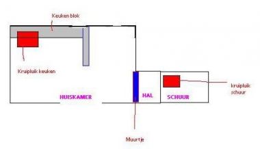

We gaan wat verbouwen in ons huis en de vloer word ook aangepast. Wij hebben in ons huis een luik naar de kruipruimte (moet bereikbaar blijven) maar die zit precies halverwege het keukenblok. :? Dit luik is dus niet te bereiken, tenzij je de halve keuken wegsloopt.
De nieuwe keuken komt op dezelfde plaats. Wij hebben in de schuur ook een kruipluik, maar daarmee kan je niet onder het huis komen, er zit een muur tussen, volgens mij de muur waar het huis opgebouwd is. (de juiste benaming ken ik niet)
Het zou erg mooi zijn als ik die muur kan doorbreken, maar mag dat en moet ik maatregelen nemen of zijn er andere oplossingen.
p.s. In ons huis is GEEN kast of ruimte waar een nieuw te maken luik niet zal opvallen.

Hoe groot is dat luik in de keuken?
Komt er een plint onder het keukenblok?
Hoe groot is het deel van het luik dat onder het keukenblok komt?
Je bedoelt waarschijnlijk de funderingsmuur, en die kan je niet zomaar onderbreken met een doorgang.

Nou het luik is zo'n 60x50cm schat ik, het is niet zeker of er een plint komt (denk het wel) en het komt ong. 30cm onder de keuken.
De nieuwe vloer wordt iets van PVC en ik vind zo'n luik echt een enorm doorn in het oog.
O.k. Zo'n funderings muur dan je dus niet onderbreken? Ik dacht misschien iets met een latei of een frame o.i.d

Je kunt zo'n muur uiteraard wel onderbreken, maar de krachten die van bovenuit naar de draagkrachtige ondergrond lopen moeten op een juiste manier naar beneden worden geleid. Dus een latei is dan het juiste idee. Maar je kunt niet zomaar een gat slaan en een eenvoudige latei plaatsen. Hier moet je absoluut met een constructeur naar kijken, pas dan kan er iets zinnigs over worden gezegd. Materiaal, constructiewijze van de gehele woning, dikte van de wand, funderingswijze en zelfs de vorm van het dak kan hierop van invloed zijn. Een specialist ter plekke laten kijken dus.
