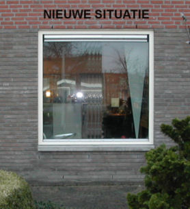

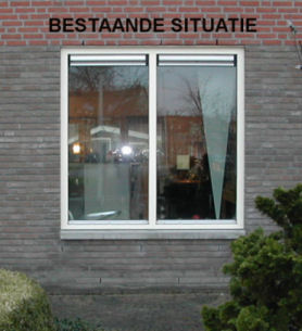

Ik wil graag een vertikale stijl in mijn raamkozijn (180x180) laten verwijderen zodat hier één nieuw groot raam in kan.
Mijn vraag is of dat mogelijk zou zijn of dat er dan altijd een geheel nieuw kozijn in moet komen.

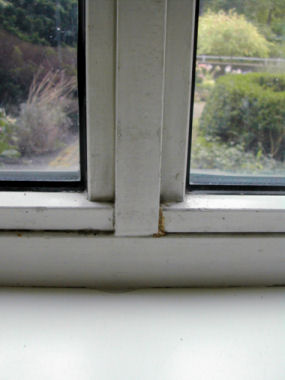

De fotos geven wat details weer.

Alhoewel ik de meerwaarde niet helemaal in zie van deze ingreep kan ik je vertellen dat je probleemloos de tussenstijl kunt verwijderen omdat de boven en onderdorpel gewoon doorlopen.
Ik raad je wel aan om het glas door een glaszetter te laten opmeten en met hem af te spreken wie de tussenstijl wegneemt en voor nieuwe glaslatten zorgt.

De meerwaarde ligt in het feit dat we voor dit ramen een eettafel hebben staan en dan is zo'n tussenstijl op den duur hinderlijk als het gaat om uitzicht naar buiten.
Ik zal nu wat offertes opvragen voor dit klusje.
