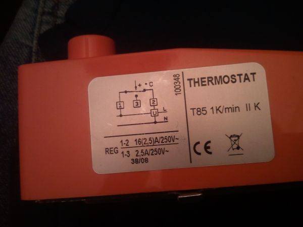

Hoi ik ben joop en heb een vraag
ik heb een cv heater 380V 4 draden
en nu heb ik een aanlegthermostaat gekocht
zodat de heater niet continu blijft draaien
maar hoe sluit ik dit aan
foto van de thermostaat bij gevoegd

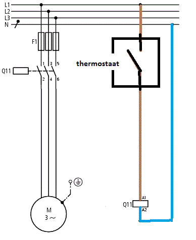

380 met die thermostaat aan/uit schakelen kan alleen als je een magneet schakelaar gaat toepassen, met thermostaat bedien je dan de magneetschakelaar .

Snap er niets van
ik heb het aangesloten zoals hier boven
maar hij schakeld niet in
als ik de magneetschakelaar handmatig inschakel
dan doet ie het
en als ik dan aan de aanlegthermostaat draai gaat ie wel automatisch uit
hoe kan dit

Mobel
Wat voor magneetschakelaar heb je gebruikt ? welke spoelspanning heeft ie nodig ?
heb je wel een NUL-draad ?
zelf denk ik dat je de sturing van de magneetschakelaar via de uitgang van de magneetschakelaar gebruikt , dus magneetspoel kan alleen spanning krijgen als magneetschakelaar ingedrukt wordt .
je moet de voeding naar de thermostaat vanaf de voedende kant pakken dus aan de kant waar altijd spanning op blijft staan , anders gaat het nooit werken. :x
Corvette80
Alles doet het inmiddels
bedankt voor de reactie
