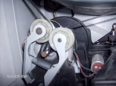

Aandrijf snaar van mijn wasdroger te lang?
Ik ben hier voor de eerste keer.
op zoek naar antwoorden op mijn probleem
van mijn wasdroger is de aandrijfsnaar gebroken.
nu heb ik een nieuwe bekomen, maar als ik deze monteer dan liggen de spanrollen tegen elkaar.
naar mijn bescheidde mening is de snaar te lang, ten opzichte van de oude, ca 1 cm.
maar als ik diverse onderdelen sites bekijk kom ik op de zelfde snaar uit.
de machine is een Ignus AWL 220.
de snaar is een poly v-snaar 1970 H7 een soort van multiriem.
dat nummer staat op de oude riem en ook op de nieuwe.
de foto laat de nieuwe snaar zien in de door mij gemonteerde toestand
de spanrollen lopen tegen elkaar aan en dat is denk ik niet de bedoeling.
de trommel is volledig gemonteerd.
ik kan niet bedenken of de snaar op een andere manier moet lopen, maar sta in voor suggesties.
alvast bedankt.
Als je bedoeld gewoon over de trommel , ja, en hij ligt in het "oudenspoor"
de trommel word ondersteund door loopwielen die niet verstelbaar zijn, maar hebben geen duidelijke slijtsporen.
dus verwacht niet dat het daar aan kan liggen.
ondertussen heb ik de handel wel aan het draaien, door een en ander te verbouwen, maar zie het als een tussen oplossing.
Hoort er niet een poelie op de as te zitten?
Het lijkt net alsof de snaar op de "kale" as van de motor zit.
Ik heb geen restanten gevonden, en ja de snaar loopt over een kale as.
maar voorzien van de zelfde groeven als de riem, en ook niet een plat vlak of keep voor een spie om een poelie op de plaats te houden.
maar zeker weet ik het niet, dat had ik gehoopt hier te horen, van iemand met eenzelfde machine of monteur met ervaring, met deze machine.
Ja, dat is precies het zelfde, mijn foto vertekend een beetje.
je kan ook goed zien dat de twee spanrollen ongeveer een centimeter uit elkaar staan.
dan denk ik toch echt dat de nieuwe band te lang is.
goed te weten dat ook een Whirlpool eigenlijk de zelfde opbouw heeft.
als de snaar zoals ik hem nu gebruik, het te snel opgeeft, dan ga ik het nog eens op het nummer van Whirlpool proberen.
mannen bedankt.
