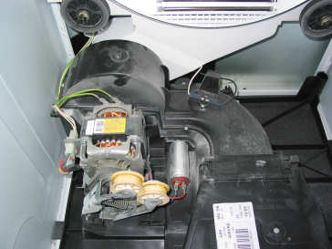

Tijdens een droogbeurt is een klein hard kunststof object onder het filter terecht gekomen van mijn Whirlpool Sealine A. In eerste instantie zag ik het onder het filter liggen maar kon er niet bijkomen. Er vanuit gaande dat het verder geen schade kon heb ik het maar laten liggen. Foute beslissing want de eerstvolgende keer dat ik de machine aandeed gaf hij na een halve minuut heel veel herrie waarop ik direct de machine heb stil gezet. Wellicht dat het object de motor blokkeert?
Kan iemand mij vertellen hoe het beste hier te handelen, kan ik dit zelf herstellen?

Ben zelf maar aan de slag gegaan en heb het volgende gedaan:
Verwijder de achterkant en de bovenkant.
Haal de bedrading aan de achterplaat tijdelijk los.
Je ziet nu het binnenwerk van de wasdroger.
Om verder te kunnen gaan moet de trommel ook verwijderd worden, haal hiervoor eerst de aandrijfriem los. (zie foto)
Haal nu de bedrading los van de thermostaat op de achterplaat van de trommel.
De achterplaat kan nu losgeschroefd worden en samen met de trommel worden verwijderd.
Je ziet nu het volgende:
Linksachterin onder de zwarte kap vind je de lamellen die worden aangedreven door de motor.
Haal de kap los door de 3 schroeven los te draaien.
En daar is de boosdoener al zichtbaar: een klein kunststof object geklemd tussen twee lamellen. Object eenvoudig verwijderd.
Voordat ik alles weer in elkaar heb gezet heb ik eerst even de stofzuiger gepakt om alle stof zorgvuldig uit de hele wasdroger te verwijderen. Je kunt nu tenslotte overal gemakkelijk bij!
Alles in omgekeerde volgorde weer gemonteerd en draaien maar. :mrgreen:
