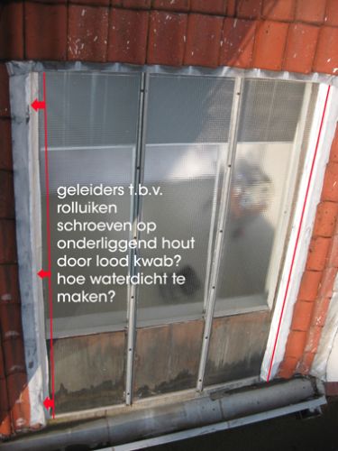

Ik wil graag rolluiken aanbrengen op een schuin dak
de geleiders voor de rolluiken kan ik vastschroeven op houten latten. deze liggen echter onder de loodslab
iemand een idee hoe ik de geleiders het beste kan monteren?
Een stevige rubber ring tussen de loodslabbe en de geleider. Hoe dicht is het bij de kop van de schroef op de geleider. Let ook op het soort metaal van de schroef.
Enig idee waar ik deze stevige rubberen ringen kan kopen?
begrijp ik het goed dat de rubberen ring ter voorkoming van lekkage is?
wat ik dus eigenlijk zou willen doen is: de geleiders voor de rolluiken willen vastschroeven op de houten latten welke onder de loodslab liggen.
Probleem is dan dat ik wel door de loodslab moet boren met risico van lekkage.
wat voor soort schroeven adviseer je?
Hoe zien die profielen er uit.
Kan je een foto of een schets maken
zit onder die pannen geen verholen gootje van zink
