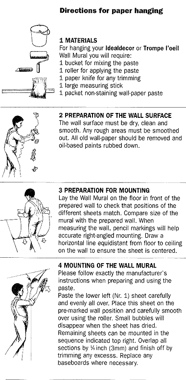

Ik heb een scan van de gebruiks aanwijzing gemaakt, alleen wordt het voor mij niet echt duidelijk, vooral stap 3 en 4 snap ik niet echt. Staat daar nog iets bijzonders? En bij stap 1 staat non-staining wall-paper paste, wat is dat voor soort? Het zijn grote vellen papier welke denk 2x zo dik is als een velletje A4, geen kunststof of meerdere lagen.
Vertaling stap 3:
Leg het behang op de vloer met de voorkant naar boven zodat je als je de banen naast elkaar kan bekijken of het patroon klopt met de volgorde die je nu neerlegt.
Controleer of de afmetingen kloppen met de muur.
Ze geven aan dat je met potloopstreepjes en evt een horizontale lijn kan zorgen dat je recht blijft en dat het goed in het midden komt. Ik werk in dit soort gevallen graag met een handje extra en een waterpas.
Stap 4:
Zorg dat u de gebruiksaanwijzing volgt voor het aanmaken van het plaksel.
Baan nr 1 aanbrengen op de muur waar u eventueel met een potlood markeringen heeft aangebracht. Voorzichting nastrijken met een borstel.
Kleine blazen zullen te zien zijn hierna en zullen wegtrekken als het behang gedroogd is.
Nu kunt u verder gaan met de rest van de banen aanbrengen. Overlappen van de banen met 3 mm. Evt. oneffenheden wegsnijden.

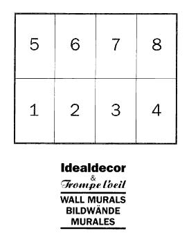

Het plaatje rechts geeft aan waar op uw muur welke baan moet.
Achterop de banen staan de nummers.
Dus baan nr 1 gaat links onderaan en baan nummer 5 links bovenaan.
