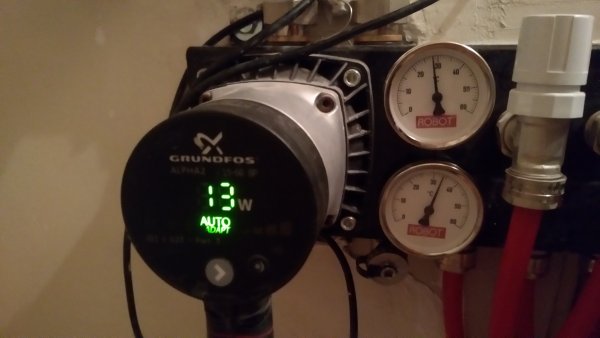

wat voor temperaturen heb je nu, de vloer in en retour uit de vloer? Wat voor pomp heb je, en op welke stand staat die?
Maak anders even een paar foto's voor de beeldvorming.
Heb 2 verdelers van Robot met een Grundfos Alpha2 pomp die in de "auto" stand staan. Heb deze overigens ook een dag van de autostand gehaald en sneller laten draaien (aanzienlijk meer verbruik) maar dat gaf geen verschil in het sneller opwarmen van onze vloer.

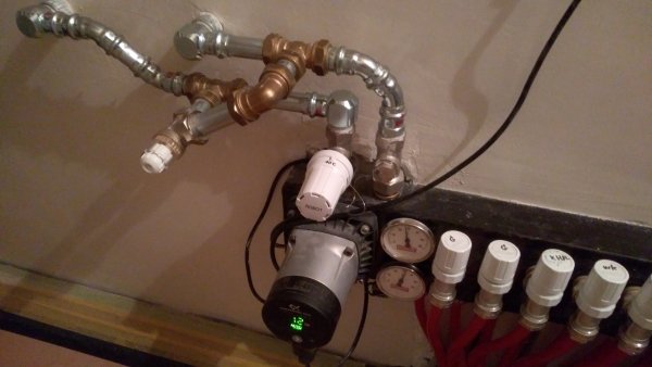

Zit er ook nog ergens een bypass gemonteerd zoja waar zit deze ten opzichte van de ketel en op welke stand is deze ingesteld????

Bij deze de foto's.
Aanvoer temperatuur is dus 34 graden, retour 28 graden.
@Marcn88, op de foto staat de bypass ook, heb niet het idee dat ik deze op een bepaalde waarde kan instellen? De ketel hangt op zolder en daar zit ook al de aftakking zodat er een aanvoer richting verdeler op de eerste etage loopt en een andere aanvoer naar de verdeler op de begane grond. Bij deze verdeler zit dus ook de bypass (zo ver mogelijk van de ketel af dus).

de bypass is in te stellen door de doorzichtige kap eraf te nemen en dan de witte knop te verdraaien maar dit kunt u pas doen als alle groepen openstaan de bypass mag dan niet meer doorlaten
