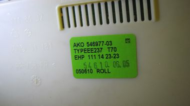

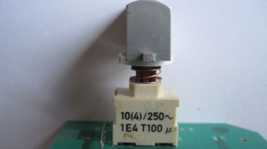

harry0 hoop dat je dit bedoeld
heb de machine losgehaald de schakelaar zit op een printplaat in een module gesoldeerd.
denk dat hij ergens een relais in werking stelt.
en waar dat ding zit pppff.

Dit is een schakelaar die bij de electronicamodule hoort.
Waarschijnlijk het één na duurste onderdeel van het toestel.

Dit is een aan/uit schakelaar 230V 10A max. en is verkrijgbaar als originele schakelaar bij de Witgoed onderdelen winkel en als universeel onderdeel bij de betere elektronica (web) winkel en sommige witgoed onderdelen winkels.

Het is inderdaad een 10 ampere schakelaar met aan / uit functie , echter is dit type een soldeerversie en zit dus in de stuurmodule van de vaatwasser op de print gesoldeerd.
Ronald41
Ik zit net te denken, als hij geluk heeft blijft het pinnetje dat in de sleuven van het asje beweegt hangen en is het op te lossen met 1 druppel WD40.
En als dat niet helpt en de schakelaar niet meer leverbaar is zou het zonde zijn de machine weg te doen. Dan kan je nog een noodoplossing maken met een andere schakelaar in de deur ofzo.
Gr Ronald

Alle eerst knopje zit vast aan printplaat . ga het nog proberen met druppel wd 40.
onderdeel is te krijgen en dan wel compleet [niet los schakelaar of zo ].
Bij AEG en ook via onderdelen winkel .
hij kost a 80 euro.
Mij ging het ook puur om info of het gewoon schakelaar was /aan of uit /of een inppulsschakelaar.
