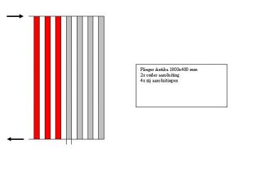

Beste vaklieden en klussers,
Ik heb bij mijn designradiator (1800x400) gekozen voor aanvoer boven en afvoer beneden. (het betreft een bovenbuis en een benedenbuis horizontaal en verticale wamteribben.
Nu wordt de warmte dus van boven naar beneden afgevoerd, helaas blijft de helft van de warmteribben koud!
Het water zoekt de kortste weg, dus ik snap het probleem opzich wel, alleen de oplossing niet!
Nav eerdere onderwerpen op het forum denk ik aan:
-De aan en afvoer om te draaien? (afvoer boven en aanvoer beneden)
Wat doe ik dan met de radiatorkraan trouwens? kan ik die laten op de afvoer?
-Onderaan een stromingsbuis horizontaal erin te zetten, zodat je een diagonale stroming krijgt?
-De afvoer op de middenaansluiting aansluiten, het warme water zal dan dus meer verdeeld worden over een groter oppervlakte.
Ik hoop dat het bijgeleverde plaatje duidelijk is?

Als er een middenaansluiting onderaan is, zit er gegarandeerd een schotje in die horizontale buis tussen die aan- en afvoer.
Alleen de middenaansluitingen gebruiken,
of links- en rechtsonder zoals op uw tekening.
Beste Kloek,
Dank voor de reactie, de tekening is helder.
Ik las op het forum ook iets van schotjes mogelijk 'induwen'.
Ik heb helaas (stom) de montage handleiding niet meer, dus die zal ik proberen op te vragen bij Plieger.
Stel als ik niet gebruik zou willen maken van de ondermiddenaansluiting, moet ik dan de aan en afvoer omdraaien? zou dat enig effect hebben?
Ik weet niet of je op de retour een voetventiel hebt zitten maar zoja, dan kan je proberen deze een beetje te knijpen.
