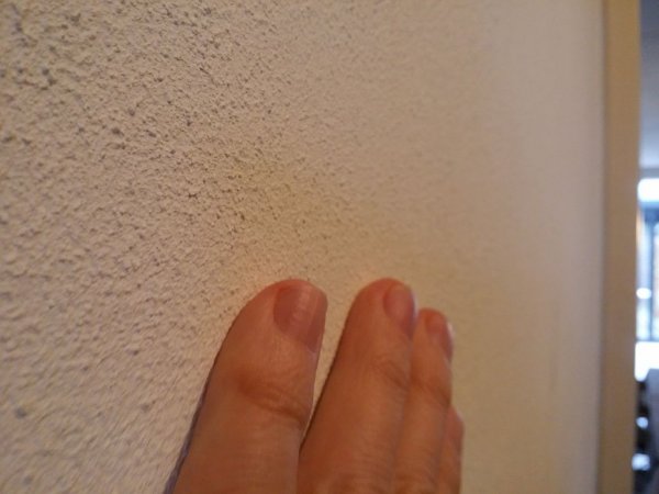

In mijn huis zijn de muren geverfd met structuurverf die tevens werkt als ruw schuurpapier. Als je er per ongeluk met je handen tegenaan stoot dan zitten die onder het bloed. Dus wil ik alles overschilderen met een aanraakvriendelijke structuurverf. Welke structuurverf is niet ruw?

Op de foto te zien lijkt dit spack. Als je deze overrolt ben je het scherpe kwijt maar heb je nog steeds de structuur. Muur wel voorbehandelen met transparante voorstrijk die de zuiging van de spack opheft.
Tegel
Lijkt meer op struktuurverf, gezien de punten die er op zit.
Spack is over het algemeen niet zo puntig
Ook is spack niet zo hard dat je je handen er aan open haalt.

Spack is ook een harde variant van. De diamant. Deze haal je echt wel je handen open wanneer je hier bijlangs gaat.

Wanneer iemand spackwerk wil besteden we dit uit aan de spackspuiter.
Omdat het een eindafwerking betreft en de particulier een afneembaar en stootvast product wil hebben kiezen ze steeds meer voor briljant of diamant.
In de standaard oplevering nieuwbouw met spackwanden word het vaak het goedkoopste product gebruikt. Paar weken voor de kerstvakantie nog woonkamer gestuct waar toevallig een harde variant op zat(gebeurt niet vaak) . De nieuwe bewoners wilden alles sausklaar. Kwam met het smeren van de wand met knokkels tegen plafond en had ze wel open. Weet daarom dat het scherp kan zijn 😂
