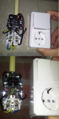

Ik heb het volgende probleem/uitdaging:
Ik heb 1 lamp in de garage en 1 voor de tuinverlichting (later aan te sluiten). Ik ben een absolute leek op elektragebied en het lukt me niet om de 2 schakelaars (beiden voorzien van stopcontact) op de juiste wijze aan te sluiten. Afzonderlijk kan ik wel de lamp in de garage doen branden maar aan de ene zijde aan en de andere uit kan ik niet van beide zijden voor elkaar krijgen.
Ik heb een afbeelding van beiden bijgevoegd en hoop dat iemand me hiermee kan helpen.

Aan de linkerzijde (bij garagepoort) zit de schakelaar op bovenste foto.
Aan de rechterzijde (bij tuindeur, tegenover garagepoort) zit de schakelaar op onderste foto.
De schakelaar aan de linkerzijde was een bestaande enkele lichtschakelaar, zonder stopcontact. de rechtse heb ik nieuw aangelegd.
Ik wil dus bereiken dat ik van beide zijden (garagepoort en tuindeur) de lamp in de garage aan en uit kan zetten. Daarnaast wil ik met de rechter schakelaar een buitenlamp kunnen bedienen, vandaar 2 knoppen).
Uiteraard wil ik dan ook altijd de stopcontacten kunnen gebruiken.
Hoop dat dit wat duidelijker is.
Tom345

Ik heb alle benodigde draden getrokken, dus dat zal het probleem niet zijn. Heb zeker wel de diverse schema's gezien voor wisselschakelingen maar nergens kunnen vinden wat ik nodig heb, omdat het niet alleen maar wissel is......

De schakelaar op de onderste foto is geen wisselschakelaar en ik mis hier verder de tweede zwarte draad voor de wisselschakeling.
Van de andere schakelaar zou ik het niet durven zeggen. Helaas worden de foto's in dit forum dusdanig verkleind dat het soms moeilijk is om er alles op te kunnen zien.
Plarts
Da's dan niet zo mooi, aangezien de bouwmarkt me juist heeft bevestigd dat deze goed zou zijn (combinatie-wissel). Ik heb wel 2 zwarte draden bij de onderste zitten (linksboven). Is inderdaad niet zo heel goed te zien.
