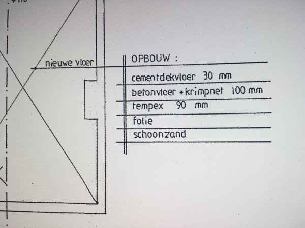

Ik heb een betonvloer van 10 cm plus 3 cm smeervloer.
Daaronder zit 9 cm eps (piepschuim)(volgens de tekening). Ik wil er vloerverwarming in laten frezen, maar las dat je er het liefst isolatie met een R waarde van 5 onder zou moeten hebben.
Die 9 cm eps heeft ongeveer een R waarde van 2,25 begrijp ik.
Hoe meer isolatie hoe beter, dat geloof ik, maar is het nu dom om in deze vloer verwarming te stoppen?
De strakke vloer eruit slopen om er betere isolatie onder te stoppen is ook geen fijn idee.
Hoeveel energie/geld zou je hier door verliezen?
Later komt er misschien een warmtepomp met lagere water temperaturen, vandaar o.a. de vloerverwarming.

Vloerverwarming frezen in een 3 cm dunne dekvloer, op EPS materiaal. Als wij zo'n order zouden krijgen, nemen we die niet aan. Gevaar op breken van die dekvloer is namelijk niet denkbeeldig.
Sloop die dekvloer er maar uit en haal die EPS maar weg. Bou dan alles op met een droogbouwsysteem en heb je nog ruimte, leg daaronder dan XPS platen (leverbaar in diverse dikten)

Volgens mij zit de isolatie onder de betonvloer en niet onder de cementdekvloer, als ik het goed lees.

Het is een beton vloer van 10 cm plus 3 cm smeervloer

Is het infrezen van vloerverwarming af te raden met deze isolatie of is dit wel een bruikbare oplossing?
Marcn88
Hier kan prima in gefreest worden al is er wel enige kans op dat de dekvloer kapot knapt doordat deze slecht hecht aan de betonvloer.
Kwa iso waarde doet 9cm tempex niet veel maar is het u waard om de gehele vloer opnieuw op te bouwen met meer isolatie, die afweging kunt u alleen zelf maken

Dat frezen lijkt mij geen probleem...maar
hoeveel warmte verlies ik bij vloerverwarming als er "slechts" 9 cm EPS onder zit?
Is het dan slim om er vloerverwarming in te maken?

Eerst goed inventariseren of de woning totaal goed is geisoleerd. Zo niet moet de vloer te veel warmte afgeven om het huis ook bij lagere temperaturen comfortabel te krijgen.
