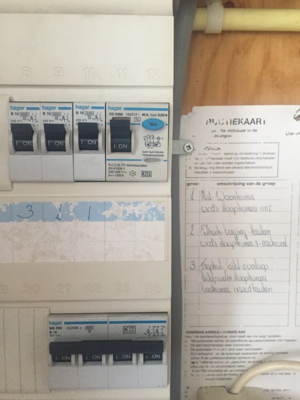

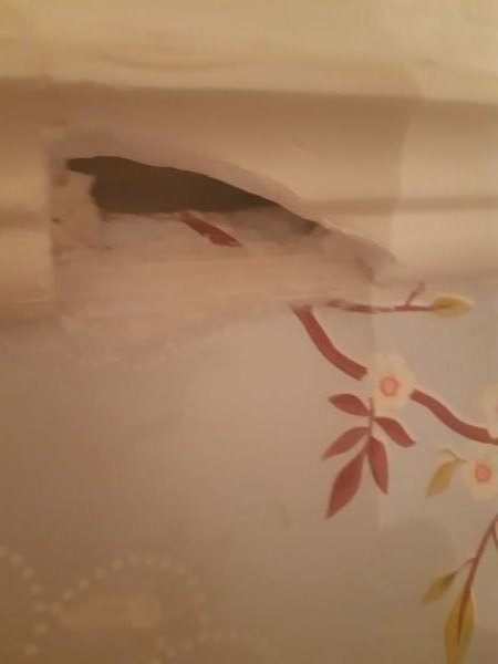

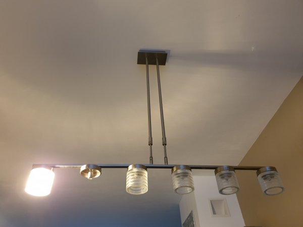

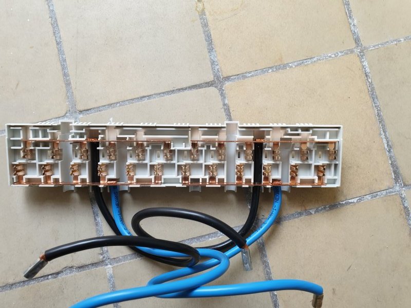

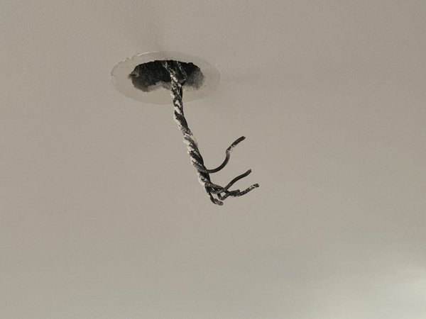

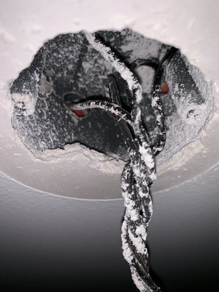

Ik zou beginnen met de boel eens grondig schoon te maken. Misschien zijn de draden niet zo zwart als ze lijken.
Wel eerst de spanning afschakelen! Als je niet zeker weet welke groep je moet hebben dan voor de zekerheid alles uitzetten. Kan dus alleen overdag of met een goede accu-bouwlamp.
Indien het echt allemaal zwarte draden zijn heeft er iemand flink zitten 'klooien', dus de dingen aangelegd op een manier zoals het niet hoort. Wat ie dan gedaan heeft valt van afstand niet te bepalen. Ohms meten (veneneens zonder spanning) kan dan uitkomst bieden:
Een Ohmmeter op lage weerstandswaarde zetten, aan één van de meetpennen een lang stuk draad en dan proberen te meten welke draden waarmee verbodnen zitten. Misschien moet je daarvoor hier en daar schakelaars open maken of verbindingen tijdelijk losmaken.
Nogmaals: let erop dat de spanning er echt af is als je er wat voor werkzaamheden dan ook aan verricht!

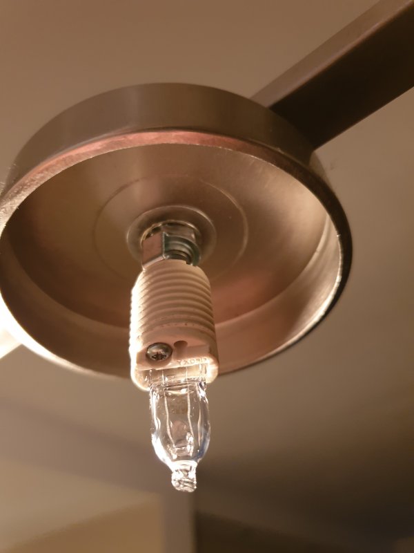

PS. Weet je zeker dat dit een lichtpunt betreft? Indien het een aansluitpunt is voor een dubbele wissel schakelaar, zou het kunnen kloppen dat er alleen maar zwarte draden zitten. Alleen zou ik dan 6 zwarte draden verwachten.
Ook zou het kunnen zijn dat de draden alleen maar doorverbodnen worden naar een ander punt in de ruimte. Maar dan nog ziet het er nogal raar uit. Misschien is een deel alleen maar gebruikt als ophanging van een lamp?

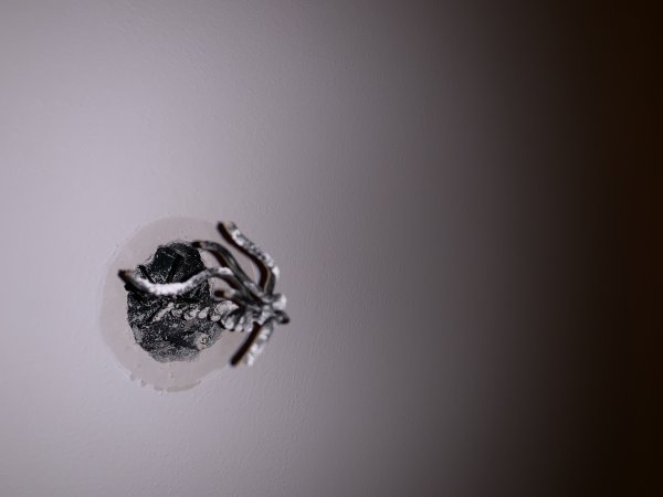

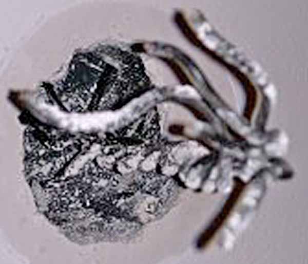

Hier nog even een sterk vergrote versie van de situatie:
Ik vind het er maar vraar uitzien hoor!
