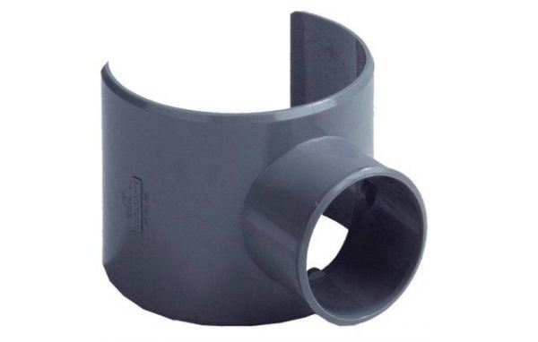

Ik vond nog wel deze/zo één:
(PP AANBOORZADEL 40 X 1'')
Die past wel om een 40mm buis, maar dan heb je (max) 'slechts' 1"(inch) aan de bovenkant; dat is 2,54cm en dus veel te klein voor wat jij wilt. Bovendien moet je deze ook nog óm je huidige 40mm buis zien te krijgen, als je dat lukt, lukt een manchet verbinding ook......

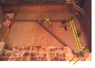

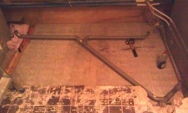

FJansen

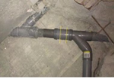

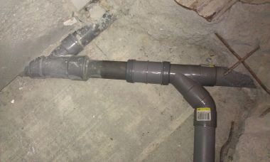

Bedankt voor de input. Een hoop gedachten erover laten gaan maar ik ontkwam er niet aan om een schuifmof te gebruiken, met een t/y stuk 45.
Het is iig gelukt, ik twijfel alleen een beetje of ik de schuifmof nog moet beschermen.
Alhoewel ik eerst een houten vloer leg en daarop een 5-6cm dikke dekvloer. Komt in de praktijk op een 10cm verhoging van de vloer met hout en daarop de dekvloer. Genoeg om de afvoer te ontzien in het beton, alleen de schuifmof niet echt makkelijk. En je kunthier niet normaal meer bij later.

Henk253
schuifsok zit hier niet vergenoeg in elkander mof lengte te kort
Waarom heb je voor aan de verloop er niet uit gehaald en hier een t-stuk 50 met spie eind er in gezet en met 50 mm overzij aan gaan sluiten
Ook andere leiding is wat te krap beter ook hier 50mm.

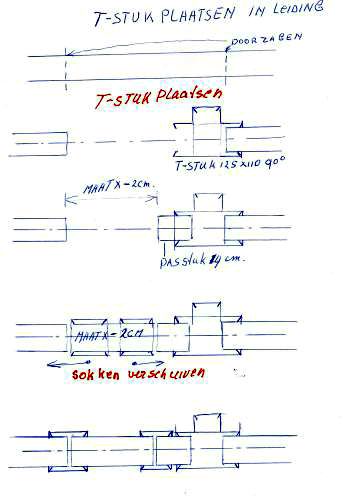

als je dat stuk vloer nog weg kapt boven die t-stuk en daar dan evt 2 schuifsokken plaatst zodat deze goed is aan gesloten
zie hier hoe je 2 schuifsokken gebruikt er staan maten op voor grote t-stukken maar principe is het zelfde
