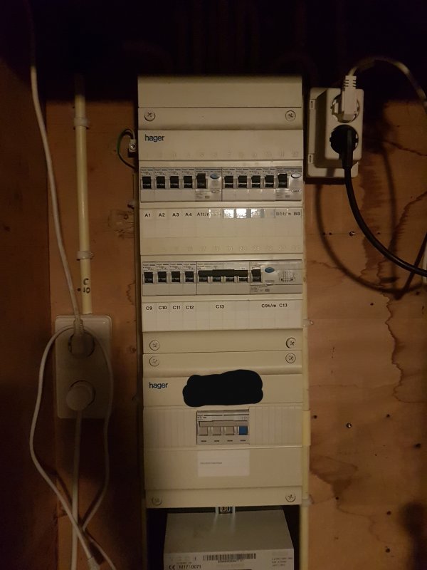

4 groepen EN krachtgroep achter ALS
In mijn meterkast heb ik 3 aardlekschakelaars.
A beveiligt 4 groepen (1A/2A/3A/4A); 4A is een reserve groep.
B beveiligt 4 groepen (5B/6B/7B/8B)
C (is als enige een 3 fase aardlekschakelaar) beveiligt 4 normale groepen en 1 krachtgroep. (9C/10C/11C/12C/13C).
Deze krachtgroep (13C) staat op de groepenkaart als 'reserve krachtgroep'. Ook 12C is een reserve groep.
Ik weet niet hoe oud de installatie is (en wat dus de norm was op het moment van installeren) maar ik dacht dat er achter een ALS maximaal 4 groepen mochten. Is dit toegestaan?
Aangezien we de keuken gaan verbouwen ben ik aan het kijken welke reserve groepen ik kan gaan gebruiken.
Inderdaad maximaal 4 eindgroepen per aardlekschakelaar.
1 enkelfase aardlekschakelaar erbij voor de 4 groepen 9C t/m 12C.
En de 4 fasen aardlekschakelaar voor groep 13C, en je bent er wat de 4 eindgroepen per aardlekschakelaar eis betreft.
Ik denk dat het zo gedaan is ivm ruimtegebrek. Maar je kunt naast de hoofdschakelaar toch ook automaten plaatsen?
Ik heb de sticker met de naam van de installateur even onleesbaar gemaakt, weet niet of zij dit gegaan hebben of dat er daarna nog iemand mee bezig is geweest.

Dat zou dus betekenen dat ik C13 (de reserve krachtgroep) EN C12 (de andere reserve) voor een kookplaat en oven achter dezelfde ALS in gebruik mag nemen?
Ik kon me al niet voorstellen dat een erkend installateur zich niet aan de regels zou houden. Kan ik weer verder met paas-eieren verstoppen. :idea:

Dus Maistro...
Wat Headhunter op mij verbeterde en zei. :mrgreen:
Scheelt weer een hoop gedoe met de groepenkast, gewoon je 3 reservegroepen, zoals ze zijn aangesloten, gaan gebruiken.
Mocht je elektrisch gaan koken? dan kan de kooktoestel mooi op de krachtgroep en heb je nog 2 reserve 2 geleider groepen te besteden.
En je houdt nog ruimte over voor 8 modules, mocht je in de toekomst uitbreiden, maar dat is nu niet ter sprake.
Als een van je ALSen, welke het ook is, afschakelt, heb je dan nog op alle etages in huis voldoende verlichting? en je hebt je meeste verlichting op de enkelfasige ALSen zitten en niet op de 3 fasige?
Als het niet mocht had de installateur het wel anders gedaan.

Ik schat deze kast wat jonger in... Al dateert de eerste Vision kast uit 1994 dus wie weet mocht het nog wel toen de kast geïnstalleerd werd. ;)
Verder geeft 5 eindgroepen achter één aardlekschakelaar natuurlijk weinig gevaar. Het ergste wat je kunt meemaken is dat het ongewenst uitschakelt.
