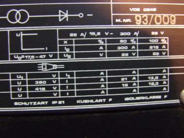

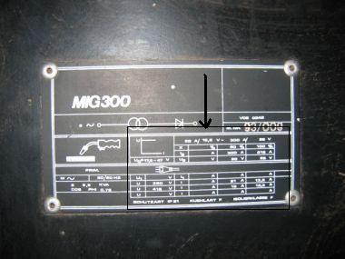

Vooral de gegevens in het zwarte rechthoekje vinden we interessant:
Klopt Fiesiekus, misschien wel verstandig om dat nog even expliciet te vermelden want daar was het de beginner van deze draad om te doen. Hij hoeft zijn aansluiting voor zijn schuur niet te verzwaren om optimaal van zijn lasapparaat te kunnen genieten. :D
En L1, L2 en L3 op zijn apparaat zijn de drie fase aansluitingen die overeenkomstig in de schuur moeten worden aangesloten. En de aarding natuurlijk.

Als ik dit zie lijkt het toch een enkel-fase lasapparaat. Bij 300 Ampere (maximale stroom) trekt hij aan de netzijde 21 Ampere bij 380 Volt. Dat is over één fase gerekend 8 kVA.
Dan zouden 16 Ampere zekeringen niet voldoende zijn om op vol vermogen te draaien. Maar met 300 Ampere las je in de praktijk toch nauwelijks. Bij 215 Ampere trekt dit ding ruimschoots beneden de 16 Ampere. Zolang je in je schuur geen duikboten wilt lassen gaat het met 16 Ampere zekeringen wel goed.
Zelfs met vergroten van het plaatje durf ik niet te zeggen of het een 2 of 3 is. Misschien dat de eigenaar wil vertellen welk cijfer er onder het woord MIG staat?
Driefase dus, het bevreemde me al omdat er al werd aangegeven over l 1, 2 en 3.

ster of driehoek? als je het wil weten zal je toch de aansluitklemmen eens wat verder moeten kijken hoe de trafo geschakeld is zoals ik al eerder had aangegeven. (aangezien het typeplaatje lijkt het een driehoek, niet echt duidelijk)
