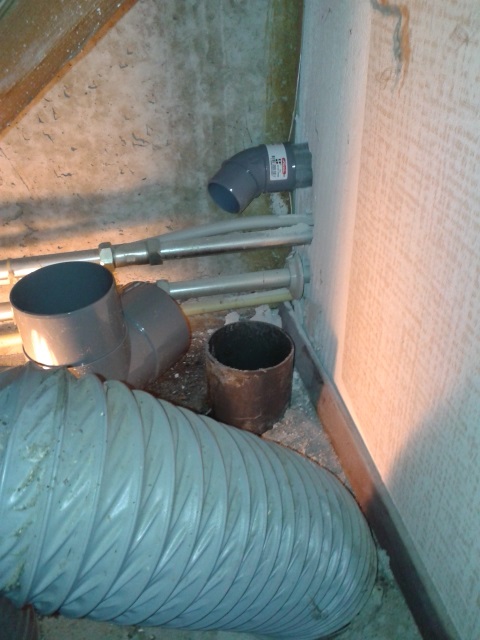

32mm of meer?

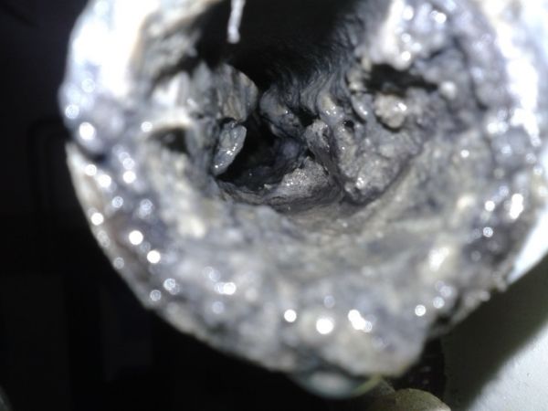

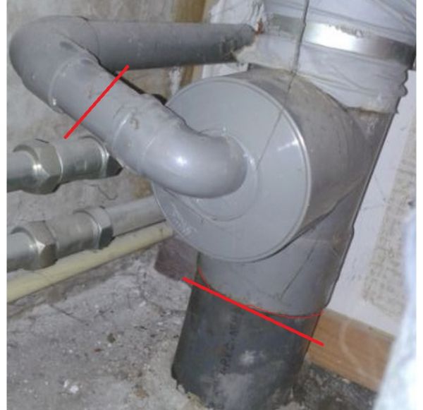

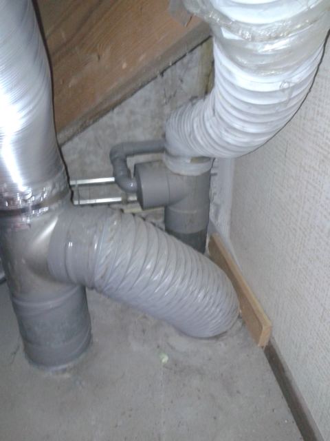

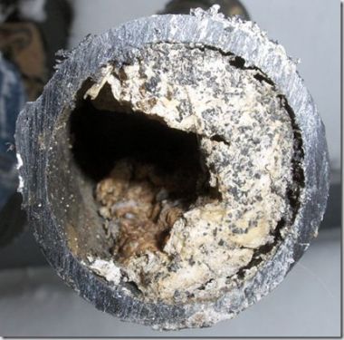

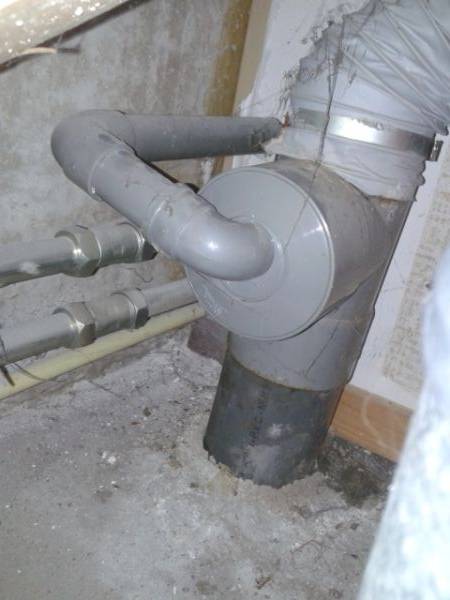

Hallo, ik wil een wasmachine aansluiten op 32 mm maar iedereen raad het af maar nu komt het, de afvoer is maar 80 cm recht naar beneden naar een put.
dus dat moet toch geen problemen geven of wel?

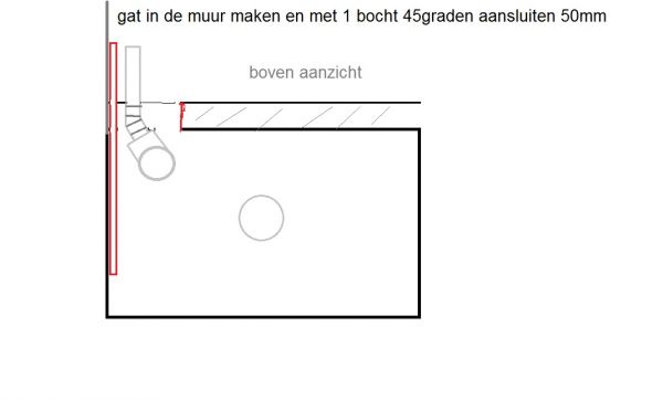

Als het in de put terechtkomt, is het maar een kleine moeite dat stuk van maar 80 cm te vervangen door 50 mm diameter. Ben je overal vanaf.
