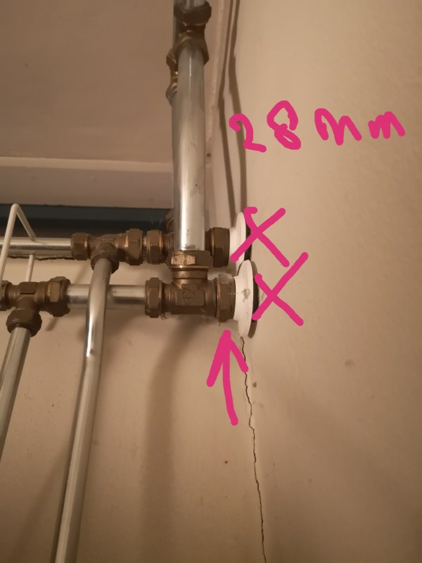

Beste klussers, ik heb 2 t stukken welke afgedopt moeten worden. Het wordt dan een knie zeg maar. De buis is 28mm. Maar hoe dop ik een 28 mm knelkoppeling af? Ik bedoel dus welke maat dop kan ik daar opschroeven? En wat is de benaming hiervoor,deze heb k nodig om het te bestellen. Of te vragen bij één van de bouwzaken.
De leidingen naar rechts (zie foto) komen te vervallen. De ruimte waar het heen loopt wordt via iets anders verwarmd en nu hangen de buizen in de weg. Het neemt behoorlijk wat ruimte in die 28 mm
Alvast bedankt.

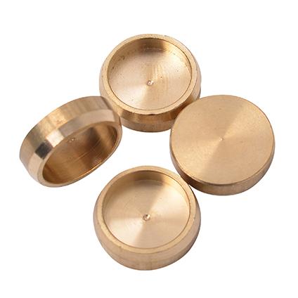

Je kunt dat gemakkelijk doen met een knel afsluit plaatje van
die maat.

Daar zat ik idd om aan te denken, maar ik dacht dat er misschien een dop was die je er op kan draaien.
Nu wordt het wat meer werk omdat ik de "moer" dan van de andere buis moet halen.
Het zit een beetje onhandig in de muur zeg maar, nml 2 kanten gekneld. Dat stukje wilde ik gewoon laten hangen omdat het lastig te zagen is en een pijpensnijder kan niet, geen ruimte voor.

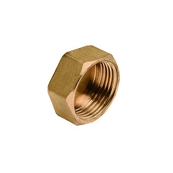

Zo'n dop. Maar weet de maat niet, ik schat dat er 1 inch op moet?

Ik zou zelf het t-stuk verwijderen en een knie koppeling tussen zetten.

Kun je er niet bij aan de andere kant van de muur, dan kun je daar de buizen doorzagen en een dop er op zetten.
Het zit nu inderdaad allemaal wel krap tegen de muur aan.

Kneleindkap 28mm. Eindkoppeling 28mm.
Maar ik zou ook voor een knie gaan.

Wat betreft de knie, dat is wel een idee. Maar ik moet beiden vervangen. Moet ook ander werk verrichten en dan komt het aardig in de papieren. Een knie 28mm naar 22 mm kost zo'n 15 euro per stuk. Dus voor die 2 zo'n 30 euro. Een ik denk dat 2 doppen nog geen 10 euro kosten.
Waarom kiezen jullie hier liever voor?
Ik zit in een woning die ik van een particulier huur, de kosten voor de kleine dingen en dingen die ik anders wil hebben zijn voor mijn rekening (hebben we zo afgesproken). Het liefst doe ik het zo goedkoop mogelijk, maar het moet natuurlijk wel goed zijn. Ik heb geen zin in lekkerij en lawaai van luchtbellen of zo (als hij lucht trekt, door lekkage). De verhuurder weet er van een is uiteraard akkoord gegaan met mijn plannen.
Dat lijkt mij niet te passen op een t stuk, dat is t hem nu juist. Maar hier in de reacties is al iets geplaatst over een knel afsluit plaatje, welke dus wel op het t stuk past.

Mijn keuze voor een knie is omdat dit netter staat. Deze hoeven geen 15 per stuk te kosten zijn er ook wel voor de helft verkrijgbaar.

Ik zou voor een knie kiezen omdat dat er mooier uit ziet en waarschijnlijk wat minder stromingslawaai maakt.
(je hebt gelijk dat die: Kneleindkap 28mm. Eindkoppeling 28mm. niet passen in deze ruimte. Wel in de ruimte ernaast. :))

Waarom zou je de moer van de leiding af moeten peuteren. Deze kun je ook gewoon los kopen. Zo te zien kost een losse moer online geen 2,50 en een sluitplaatje nog geen 1 euro.
