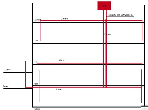

R Ris 13 okt 2015 #1 Ik ga mijn combiketel vervangen. (Cw5). Nu loopt de standleiding van 28 tot aan de ketel. Kan ik de laatste 2 meter naar de ketel van 28 naar 22 gaan?
Tiho 13 okt 2015 #5 Dat zijn dan niet de laatste maar de eerste twee meter. Er zal toch een reden zijn dat er nu 28 zit.
R Ris 13 okt 2015 #6 Ik vraag het ook omdat je van een grote naar een kleine diameter moet? Ivm de stroming / ruis?
Jan Algemeen beantwoorder Moderator 13 okt 2015 #7 Zat er eerst een andere Hr ketel of een gewone ketel ?
Jan Algemeen beantwoorder Moderator 14 okt 2015 #9 Dan 28 mm gebruiken als het kan met de aansluiting op de nieuwe ketel. Als de aansluiting 22 mm is dan een zo kort mogelijk stuk monteren.
