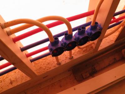

19mm hollewanddoos met flexibel aankoppelen?
Ik ben bezig een voorzetwand te maken. Hier moeten 4 wcd's en 2 utp-dozen in.
Het liefst sluit ik alles aan met harde pvc buis, maar ik lees overal dat flexibel de enige manier is, omdat ik er niet van de andere kant bij kan.
Nu heb ik 19mm dozen en 19mm buismateriaal. Kan ik 19mm flexibel kopen, en deze voor het laatste stuk met een 19mm sok verbinden op hard pvc?
Een hollewanddoos gaat toch over de gipswand heen?
Die krijg ik toch niet later erdoor gedrukt? Ik gebruik UWH50 dozen.
Ik gebruik daarom ook normale inbouwdozen. Die zet je vast aan het houtskelet.
Je hebt er ook die daarvoor speciale "montagevleugeltjes" hebben, da's helemaal makkelijk:
