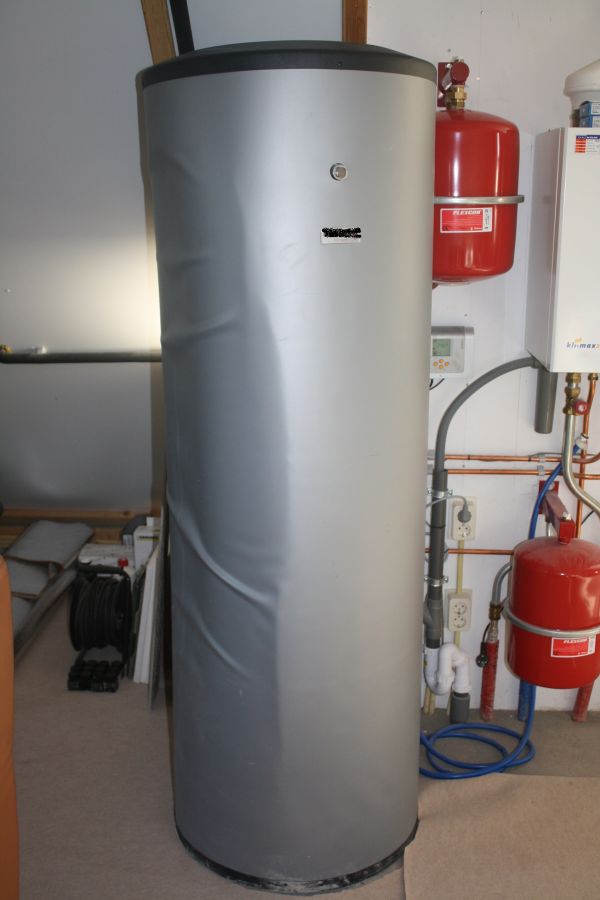

180 ltr. boiler van zonneboiler systeem implodeerd
Timmer74
Vandaag is een erkende installateur langsgeweest om een warm water leiding aan te passen. De leiding in kwestie is ter plaatste van de kruipruimte doorgeknipt waarna een aantal aanpassingen zijn gemaakt.
Uiteraard is van tevoren de hoofdafsluiter dichtgezet, direct achter de watermeter. Bij het doorknippen van de leiding loopt normaal gesproken een klein beetje water weg, nl. het nog in de leiding aanwezige water.
In dit geval bleef het water stromen. Het water bleek afkomstig uit het vat van de zonneboiler. Dit vat staat op de 2e etage. Het is een groot vat van 180 liter. Het vat werkt als een boiler met een koud water inlaat onderin, en warm water uitgang bovenin. Omdat er veel water is weggelopen is het vat deels geimplodeerd.
Nu is mijn vraag; een boiler loopt normaal gesproken niet leeg, tenminste niet als er geen lucht bij kan via de koud water leiding. Er loopt dan geen warm water uit omdat de boiler 'hangt op vacuüm'.
Het lijkt erop dat het vat te zwak is en niet bestand bleek tegen de vacuüm onderdruk.
Is dit mogelijk de oorzaak, of is hier iets anders aan de hand?

Nog een toevoeging; de boiler is voorzien van een inlaatcombinatie. Deze zit in de koud water toevoerleiding zoals het hoort.
Neesje
Er hoort ook een bovenbeluchter opgenomen te zijn in het systeem, deze voorkomt dit soort dingen.

Net zodat een inlaatcombinatie een veiligheid is, is een beluchter(onderdruk) beveiliging in bepaalde gevallen een noodzakelijke veiligheid, zeker als het vat bovenin staat. Dit zou best een installatiefout kunnen zijn, bij grote boilers wordt deze beveiliging vaak expliciet vermeld.

Een inlaatcombinatie heeft een keerklep en een overstort. Deze beveiligd louter tegen overdruk, niet tegen onderdruk. Een beluchter beveiligd de onderdruk en laat dus lucht toe indien nodig. Bij dit soort boiler is deze beveiliging dus noodzakelijk zoals de praktijk uitwijst. Is geen domme pech maar een sterk staaltje natuurkunde. Zoek maar een op internet , als er zoals hier een waterkolom aan het vat zuigt is de kans op wat hier gebeurd groter dan wanneer een waterkolom op het vat staat.
Je kunt het leeglopen voorkomen door de uitlaat te voorzien van een afsluiter. Plaats dan tevens een beluchter. Deze beveiligd de boel als de waterdruk wegvalt.
Succes.
Een kraan met aftapper monteren in de uitgaande warmwaterleiding van de boiler voorkomt dit soort problemen.
Kacheltje
Onder vacuüm zal er niet veel water wegstromen zoals je aangeeft. wel als het vat het begeeft zoals hier dan loopt het leeg zover de boiler implodeert.
Bij meer dan 10 meter heb je een absoluut vacuüm van -1 bar. Daar moet je echt een stevig vat voor hebben.
Overdruk van 8 bar is veel minder destructief.
De volgende keer aftappen met de overstort van de inlaatcombi open of een hoog warmtappunt open zetten ter hoogte van de boiler.
Inlaatcombi dicht overstort open zetten en dan de warm waterkraan open. je hoeft niet de hele boiler af te tappen. Als de waterkolom uit je leiding maar weg is en je warmwaterbuis droog staat dan heb je geen heveleffect meer.

Vandaag gesproken met de fabrikant. De boiler is op correcte wijze geinstalleerd. De installateur had zich ter plaatste moeten vergewissen van de aanwezigheid van boilers of warm water toestellen in de woning, en in dit geval eerst de boiler moeten aftappen. Dat kan redelijk eenvoudig met behulp van het aftapkraantje welke onderaan is geplaatst.
Helaas is de boiler nu total-loss.
