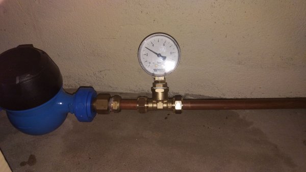

Ja, ik heb nu bedacht om even een manometertje te kopen en die vlak na de watermeter op de leiding te monteren. Dan kan ik altijd de inkomende waterdruk controleren.
Die dingen zijn meestal voor CV systemen, zou dat ook gewoon op een drinkwaterleiding kunnen?
Frank
Ja hoor.
Eise
Nou, de manometer zit op de leiding. Als er geen water wordt getapt is er een constante druk van 3 bar, als ik de kraan in de keuken vol open draai blijft er ruim 2,5 bar over. Zijn dit een beetje normale waarden met een 15mm hoofdleiding? (dit is dus gemeten in de kelder)
Niek-bcn
Dit is volgens mij redelijk normaal. Hier komt het water binnen met een druk van 6,5 Bar en verlaag ik het met een reduceerventiel tot 3-3,5 Bar. Ik heb niet gekeken tot hoever het zakt als er een kraan open staat maar ook daar lijkt me 2,5 bar niet verkeerd.
Bel even met het waterleidingbedrijf welke druk zij hanteren als gemiddeld.
Ik vind 2,5 bar tijdens gebruik niet laag, dat haal ik hier niet.
