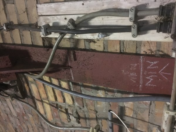

Beste klussers,
In onze schuur wil ik een muur gaan zetten die haaks staat op het stalen spantbeen van de schuur.
Nu zijn er diverse wandplaatankers in omloop, maar zover ik zie geen die hiervoor geschikt zijn.
Ik ben benieuwd of hier ideeen leven hoe de muur verankers kan worden.
Bedankt!
1. Een anker voor lijmwerk vastschieten
2. Een koudgezet u profiel tegen de kolom schroeven of schieten, is de doorgaande naad ook weg
3. Kozijnanker vastlassen op lagenmaat.
