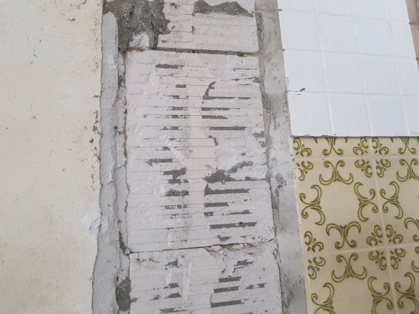

voor mijn keuken wil ik een gat van 1,2x1,3m (bxh) in een niet-dragende kalkzandsteen wand maken.
Hoe kan ik dit het beste aanpakken?
Ik wil hier voor de zekerheid toch een latei plaatsen.
moet ik dit nog stutten?
alvast bedankt,
Frank
Dit is de betreffende wand
Probeer er eens een gewone spijker in te slaan, de foto is niet scherp genoeg.
De muur is 7cm dik? Op de foto zijn dikkere stenen te zien.
Met een grote haakse slijper valt dit wel te doen, maar het geeft een pestbende aan stof. Beter met een watergekoelde steenslijper. Maar zo'n machine is nogal heftig om te bedienen, dus wellicht beter om uit te besteden.
Stutten is niet nodig als het geen dragende wand is. Let er wel goed op of de stenen niet los komen. Begin dus bovenin.
