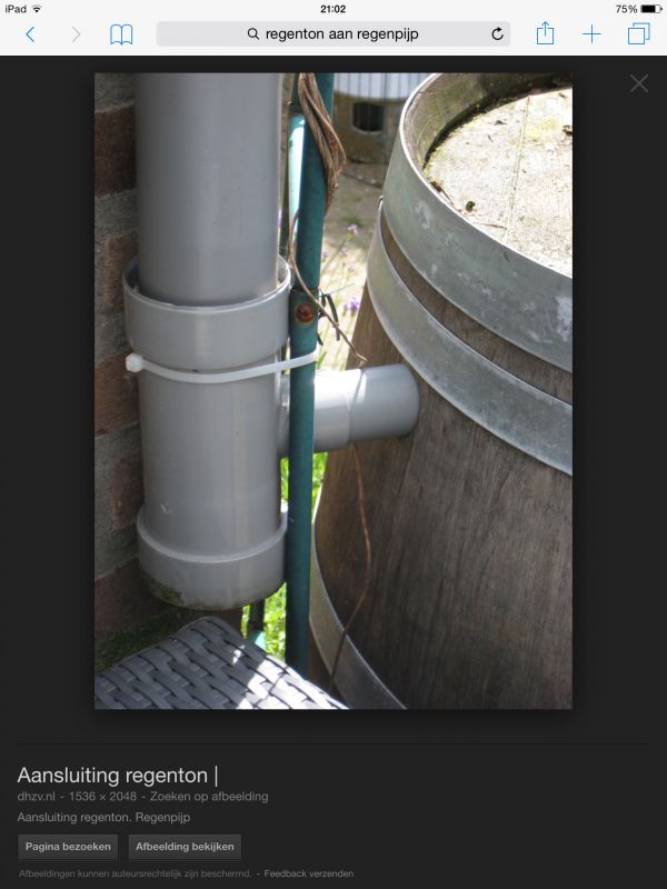

Ik heb een regenton met een overloop naar de regenpijp ( logisch.. )
Maar ik heb het gevoel dat de afvoer onder de grond niet meer in orde is omdat ik bij hevige regenval last krijg van water onder de vloer.
Nu ben ik van plan dit met een camera te laten controleren, dit kan toch?
Andere vraag die ik heb, kan ik ook de overloop onder de regenton loskoppelen met een gesloten stuk?
Ik bedoel hiermee dat de regenton zich vult tot het moment dat deze helemaal vol is. Het water dat dan nog komt zal zich gaan vullen en vullen inregenpijp totdat het weer bij de dakgoot bevindt.
Het overtollige water zal via de regengoot naar de overige buren gaan voor daar afvoer
Zie het bijgevoegde fotootje.
Mijn rgenton is niet van hout. Of gaat het dan overlopen via het deksel met deze methodiek? Is dit een goed idee en zal dit gaan werken?
Bedankt voor het meedenken!

Dat lijkt mij een slecht plan. Stel je voor, de boel staat vol water en het gaat vriezen dan heb je een hoop gedoe als het gaat dooien.
De afvoer laten controleren met een camera kan door een ontstoppingsbedrijf.
Verder eens met WGB
Je regenton moet ook helemaal dicht zijn, inclusief de deksel. Anders zal de regenton gewoon overstromen in plaats van dat de buis zich helemaal vult.
Overigens ben ik het met de anderen eens dat je het niet eens moet willen proberen.
Je schrijft dat je water onder de vloer krijgt.
Onder welke vloer? is dat de kruipruimte onder het huis, of ergens anders.
En loopt de hemelwaterafvoer ook onder het huis door?
