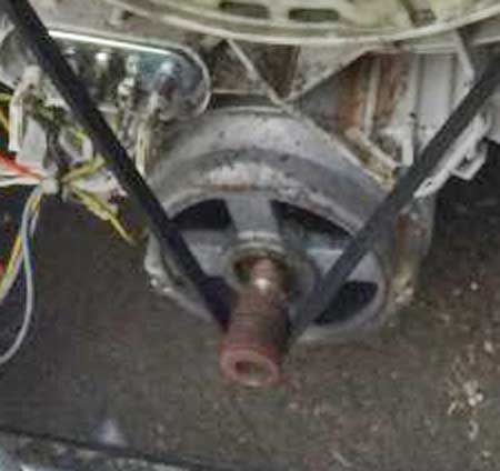

Hoi,
Ik hoop dat iemand me kan helpen!
Mijn Zanussi ZWG6145 had een kapotte V-snaar, ik heb een nieuwe besteld en deze erop gezet.
Nu echter blijkt dat als die erop zit die er terug af wil schuiven (bij het draaien van de trommel).
Weet iemand wat ik hieraan kan doen?
Kees
Van de laatste foto heb ik even een uitsnede/vergroting gemaakt.
Het lijkt erop dat de aandrijfrol, die op de as van de motor zit, daar niet goed op zit, te ver naar buiten.
Helaas kreeg ik de foto niet beter. Je zou eventueel een (of meer) betere foto (s) ervan kunnen plaatsen, dan kunnen de specialisten misschien zeggen of dat inderdaad zo is en of/hoe je die aandrijfrol nog vast kunt zetten. :wink:

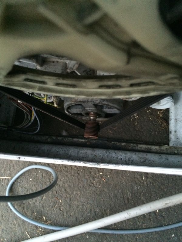

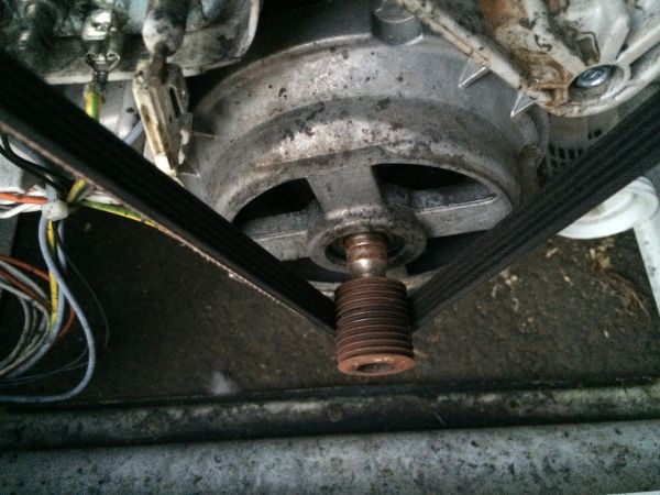

Hoi Kees,
Alvast bedankt voor je antwoord en hier in bijlage wat extra foto's.

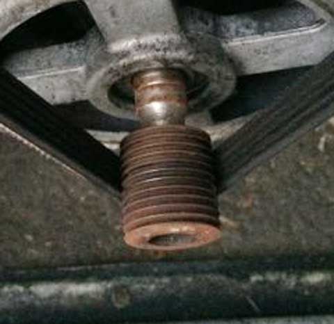

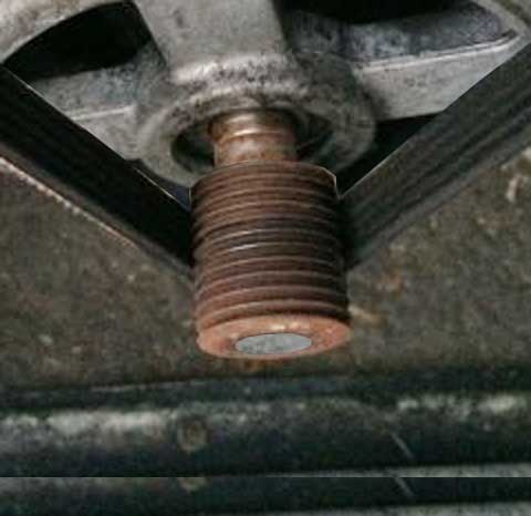

Ja het lijkt er inderdaad sterk op dat de aandrijfrol niet goed zit.
Zo zit ie:
En zo zou ie volgens mij moeten zitten, je ziet dan het uiteinde van het asje weer:
Ik ben echter geen witgoedspecialist en weet dus niet precies hoe je die rol weer op de goede plek krijgt. Zelf zou ik denken: voor zichtige klap met hamer erop. Maar of dat geen schade aanbrengt aan de motor en of dat daarna blijft zitten: geen idee.
Dus wacht even, hopelijk heeft een van de kenners er tijd voor om ernaar te kijken en er ook meer kijk op! :wink:

Haal de poelie met een polietrekker er af, smeer een beetje moervast op de as en tik de poelie er weer op met een houten hamer, geen pauze houden want het spul zit snel vast.
De poelie moet gelijk met de buitenkant van de as zitten.

Zo te zien liggen de trommel lagers eruit daarom heb je speling op de as en loopt de snaar eraf

Als je de trommel eens rondgooit zal je een rollend geluid horen of speling hebben op de trommel dan zijn de lagers defect dit zie ik op de foto omdat er roest ligt aan de bovenkant bij de motor dan heeft jou keering gelekt en is er water bij de lagers gekomen dit lekt achter bij het vliegwiel
De riem is niet verschoven maar de poelie, dat is duidelijk te zien op de op een na laatste foto.
Kees kit
Lagers zijn defect, kijk maar naar de tweede foto, je ziet dat het snaarwiel de kuip heeft geraakt, dus nieuwe lagers :(
