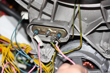

Inmiddels heb ik in ieder geval een nieuwe snaar gehaald. Vanavond de kap eraf gehad en de schade was toch aanzienlijk groter dan ik eerst dacht/hoopte. De oude snaar zat helemaal om de as (?) heen gewikkeld en heeft kennelijk in het losraken een aantal snoeren geraakt. Die zijn dus losgerukt.
Het gaat om 2 oranje snoeren. De ene zit nog met een schuifje aan het (volgens mijn hulp) verwarmingelement, maar van nummer 2 is het schuifje helemaal geruineerd.
Heeft iemand enig idee waar ik het over heb en of ik zo een schuifje los kan kopen? Is het anders een optie om hem rechtstreeks te solderen en goed te isoleren met isolatie tape?

Wanneer u een foto zou kunnen plaatsen wordt het aansluiten van de kabeltjes misschien wat gemakkelijker uit te leggen.
Nemesis
Goed idee... Bij deze. Oranje draadje is door het gebrek aan licht een beetje roze uitgevallen op de foto.
Op het linker pooltje zit het oranje/roze draadje nog vast met het witte plastic klemmetje. De draad die naar beneden hangt zou (volgens mij) eigenlijk op het rechter pooltje moeten zitten, maar is dus losgerukt door de snaar toen die brak.

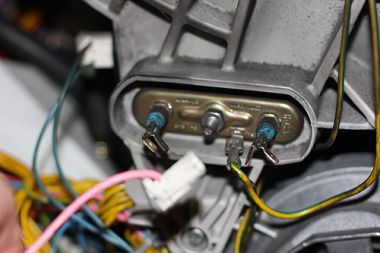

Closeup. Witte stekkertje is alleen niet zo erg scherp.
En hier zoals hij volgens mij zou moeten zijn;
@rie
Losse kabelschoentjes zijn te koop bij bv een autoshop. Je moet er wel een speciaal tangetje bij hebben om ze aan te knijpen. (een compleet setje is niet duur, en altijd handig voor in de auto :wink:)
Het andere draadje moet op het andere pootje van het element.

Even een supergrote dankjewel voor iedereen die mee heeft gedacht. Mijn wasmachine doet het weer! Snaar vervangen en schuifschoentje erop gezet en gaan met die banaan. Nu nog even een maand was inhalen ;-)
Overigens... De "B merk" snaar die ik meegekregen had bleek niet te passen, hoewel deze wel hetzelfde snaar nummer heeft. We hebben er nu een originele Zanussi snaar om liggen en die doet het prima.
