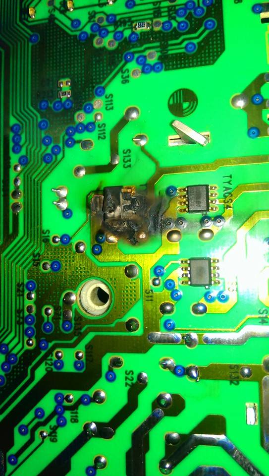

Ik heb hier een Zanussi wasmachine staan met een foutcodr waar ik niet uit kom.
Heb hem op 60 graden gezet, start/ pause en extra spoelen ingedrukt.
Einde en start/pause knippert 2 keer en hij piept ook 2 keer.
De pomp blijft draaien.
Centrifugeren werkt wel gewoon.
Wat is het probleem?

Daarvan heb ik alleen de handleiding gevonden. Daarin staat de storing óók vermeld:
2x aan en uit = storing bij de waterafvoer
Dus inderdaad een afvoerprobleem. Exacte locatie zal nader bepaald moeten worden, maar begin eens met het pompfilter. :wink:
Gwn-damian
Het is blijkbaar een electronica probleem die de pompp aan stuurt.
Zo gauw de pomp gaat draaien begint er wat te vonken en te smeulen in de printplaat.
even niet zo goed nieuws dus :(
Gwn-damian
Printplaatje eruit gehaald. Hier zie je het al duidelijk wat er heeft zitten fikken. Toch maar hopen dat ik snel een slopertje op de kop kan tikken met een goede print. :)
