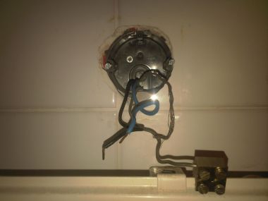

Wij hebben al geruime tijd een wasmachine via de trekschakelaar in de badkamer geinstalleerd. Nu hebben we er onlangs een droger bij gekregen. Om deze ook in de badkamer te kunnen instaleren hebben we zo'n stekkerdoos aangschaft die voorkomt dat de wasmachine en droger tegelijk aan kunnen staan. Deze uiteraard op de trekschakelaar aangesloten en vervolgens de stekkers van de wasmachine en de droger in het juiste gat van de stekkerdoos gestoken.
Sindsdien zijn er echter problemen bij zowel het gebruik van de wasmachine als droger. Niet gelijk, maar nadat 1 van beide aparaten een tijdje aanstaat beginnen er vreemde geluiden uit de badkamer te komen, geknal. Wanneer je dit op zn beloop laat vliegt de stroom er af. Dit geknal is duidelijk niet in orde, er gaat ergens wat mis.
De vraag is nu waar, want wanneer de wasmachine of droger (via een verlengsnoer) op een normaal stopcontact worden aangesloten is er niks aan de hand. Toen dacht ik dat het aan de trekschakelaar lag want dit is nogal een ouderwets model, dus heb ik deze vervangen door een nieuwe. Vandaag echter toen ik de wasmachine voor de tweede keer liet draaien dacht ik al een knal te horen maar dit was maar 1 keer dus ik dacht dat ik me had vergist. Bij de 3e was heb ik niks gehoord. Maar toen ik daarna de droger aanzette (uiteraard nadat ik de wasmachien had uitgeschakeld) was het na een half uurtje weer mis. Weer vrij hard geknal uit de richting van de wasmachine en droger... Om stroomuitval voor te zijn die groep maar direct uitgeschakeld.
Het is dus duidelijk dat er wat mis is, maar wat... Mijn eigen conclusie is dat het die stekkerdoos moet zijn die voorkomt dat wasmachine en droger tegelijk aan staan? Dit moet het haast wel zijn aangezien de andere mogelijkheden volgens mij zijn uitgesloten. Deze stekkerdoos ligt boven op de droger. Wordt deze misschien vochtig door het douchen? Er spat niet direct water op maar maar kan deze misschien te vochtig worden van de damp? En zoja wat kan ik doen om dit te voorkomen?

Een stekkerdoos mag niet aangesloten worden op een trekschakelaar, dat is levensgevaarlijk!
De wcd zit niet achter een aardlekschakelaar.
Dat knallen en knetteren zal wel het verbranden van de trekschakelaar zijn omdat de draden niet voorzien zijn van adereind hulzen.
Sxnder
Ik denk dat je beter een wasmachine/droger keuze schakelaar ipv trekschakelaar/automatisch stekkerblok combinatie zou kunnen monteren. Zoiets dus;

De oude schakelaar eraf, en deze was-0-droog ervoor in de plaats zetten.
De wasmachine en de droger krijgen ieder hun eigen aansluiting op deze schakelaar.
Dmv. de hefboom kan je kiezen of de wasmachine of de droger aan gezet kan worden, en natuurlijk allebei uit.

Deze wordt aangesloten ipv de trekschakelaar. De snoeren van de wasmachine/droger sluit je respectievelijk, direct aan op de juiste uitgangen van de schakelaar. Zoals Headhunter al opmerkte moeten de koperen uiteinde van de aders in de snoeren voorzien zijn/worden van adereind hulzen.

De hulzen dienen ervoor dat alle haren in de draad bij elkaar blijven en 100% goed contact blijven maken.
Tevens zorgen ze ervoor dat de schroeven waarmee je ze vast zet niet door de koper geleiders gedrukt worden.
Omdat door dat goede contact de weerstand laag blijft ontwikkelt er geen warmte in de overgang.
Het wordt wel vaker vergeten, maar in 99% van de verbrande schakelaars was het ontbreken van de hulzen de oorzaak.

Ik geloof dat het een beetje problematisch gaat worden... Die wasmachine-0-droger schakelaar die ik heb gekocht heeft de schroef gaten ten eerste al zo zitten dat ik de schroeven niet zo in mn muur kan schroeven... Nu is dat nog niet het grootste probleem want ik kan nog wel andere gaten in de achterkant van die schakelaar boren zodat daar de schroeven door heen kunnen.
Maar... Volgens mij is het de bedoeling dat de stroomdraden die uit de muur komen vanaf de buitenkant via speciale gaten aan de bovenkant van de doos in die doos worden gestoken... Zoals je op de foto kan zien komen bij mij die snoeren echter uit een groot gat uit de muur... Bij de trekschakelaar die ik er eerst had hangen konden die snoeren gewoon door de achterkant heen geinstalleerd worden zegmaar...
Ik heb even een foto toegevoegd om de situatie te laten zien. Volgens mij gaat het niet werken om de snoeren aan de bovenkant in de doos van wasmachine-0-droger schakelaar te steken of wel? Moet ik dan nog maar een gat aan de achterkant van de doos van deze schakelaar boren zodat ze hierin gestoken kunnen worden? Of is het sowieso geen goed idee om hier gaten in te boren omdat er dan misschien vocht bij kan komen??

Vocht is niet direct een probleem, in de oude schakelaar zat ook gewoon een gat.
Monteer de schakelaar in de achterbehuizing, kijk even goed waar de draden uit de muur moeten worden aangesloten en boor dan voor elke draad een 4mm gaatje in de achterwand.

Die omschakelaars bestaan ook in een inbouw versie. Kijk even of je het eventueel kan ruilen. Dan is het helemaal netjes en veilig en heb je er geen omkijken meer naar.

Inbouw schakelmateriaal zit in zo'n plastic muurdoos als op jou foto en wordt vastgezet met die 2 schroefjes links en rechts. Het deel waar de kabels 'uit de muur' aankomen valt daar dus in. De kabels naar de wasmachine en droger komen dan uit de voorkant, wat een stukje uit de muur steekt. Kijk gewoon even goed bij een bouwmarkt/speciaalzaak. Je weet nu hoe het bij jouw in elkaar zit.
PS, wel een beetje een rare construktie met die aarddraad op de radiator icm een wasmachine aansluiting. Ik neem aan dat die gevlochte draad op de trekschakelaar zat. Waar loopt die dan heen? Zit dit geheel bij het plafon? Ik mag hopen dat er ergens ook een gewone aarddraad naar groepenkast loopt. De wasmachine mag niet slechts op de radiator zijn geaard.
