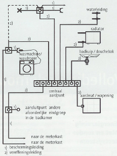

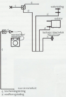

Ik ben momenteel bezig met het verbouwen van mijn badkamer. Deze badkamer is in 1974 bij de bouw van het huis aangelegd. Nu loop ik tegen een probleempje aan. Ik kan de cap niet vinden.
De binnenkomende waterleiding zijn in de slaapkamer (via deze komt hij de badkamer binnen) al "geaard" via de radiatorbuis. Kan mijn bange vermoeden waar zijn dat de badkamer nooit een cap heeft gehad, of hebben jullie een tip waar ik die het makkelijkste kan vinden?
