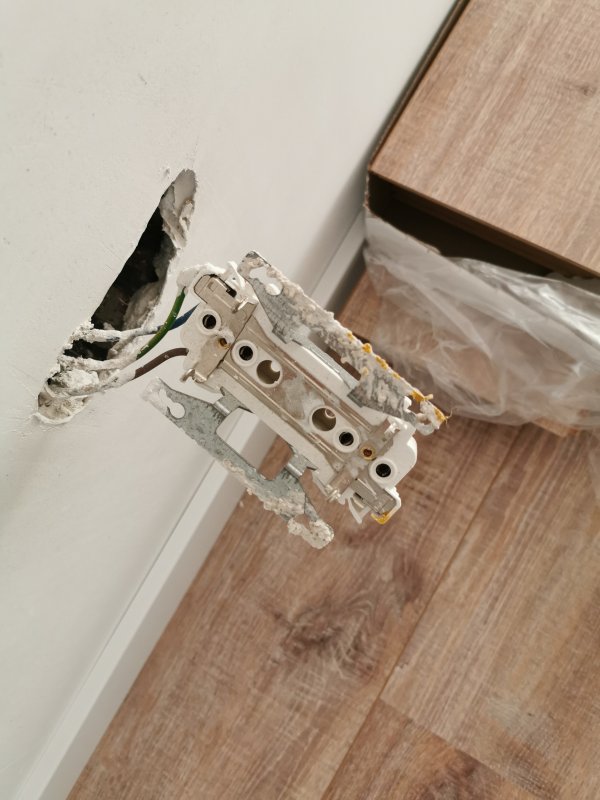

Hallo allemaal,
Ik ben verschillende bouwmarkten afgeweest, heb op internet gekeken en rondgevraagd. Het lijkt erop dat niemand mij kan helpen. Ik ben op zoek naar een duo stopcontact, horizontaal, waarbij twee stopcontacten met 1 setje draden kan worden verbonden. Zie de foto.
Heeft iemand enig idee waar ik die kan bestellen, inclusief afdekmateriaal?

Ik weet niet waar ik hier naar kijk.
Als het spul in de muur moet (zitten er inbouwdozen achter die gaten) dan 2x een inbouw wandcontactdoos met randaarde, en een dubbel raam.

Excuus, dat is inderdaad precies wat er mee moet gebeuren. Achter het stucwerk zit een duo-wanddoos die nog vrijgemaakt moet worden.
Er komt enkel 1 setje draden uit, waarmee ik dus 1 inbouwdoos kan aansluiten. Vandaar dat er nu dus ook 1 duo inbouw wandcontactdoos zit ipv twee losse enkele :).
Ik ben dus eigenlijk op zoek naar een exacte vervanging van wat ik nu heb, maar die lijken niet te vinden.

Die zijn bijna niet te krijgen, zeker niet in bouwmarkten.
Je moet 2 losse inbouw WCD's halen, plus een dubbel raam. En dan vanaf de 1e naar de 2e WCD kun je zo doorlussen.

Oke, helder! Dan gaan we dat doen. Dank voor het antwoord!
CV__
Ze bestaan ook voorbedraad. Maar als particulier kun je prima zelf drie draadjes knippen.
