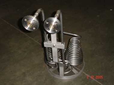

Rvs geleid in dit geval prima
niet een te grote diameter kiezen en een wanddikte van de pijp moet minimaal 2,7mm anders knikt hij
of je moet uitgegloeide pijp kunnen krijgen maar dat weten ze op de sloop nooit zeker
als je het uiteinde van de rvs pijp op een pijp last (haaks erop)
van de gewenste diameter van je spiraal kun je op de draaibank op de laagste stand een hele mooie spiraal maken
Mark en 3 meiden
is maar een voorbeeldje
gedaan op de draaibank op een paar lasverlopen

Dat ziet er wel gaaf uit, zo mooi gaat het mij niet lukken denk ik. Ken momenteel niemand in mijn buurt met een fatsoenlijke middelen om een buis te buigen..
