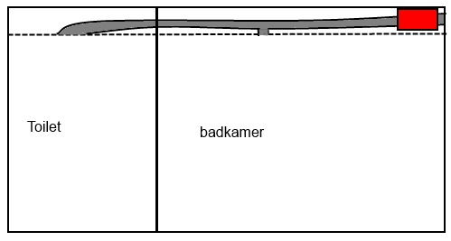

Ik heb even een vraagje over ventilatie.
Mijn badkamer heeft op dit moment totaal geen ventilatie en is daardoor erg vochtig. Het toilet grenst aan dezelfde muur, en doordat er een gat bovenaan in de muur zit wordt het daar dus ook vochtig als er gedoucht is.
De ruimtes zien er als volgt uit:
Het "gat" tussen de 2 ruimtes ziet er zo uit:
Zoals te zien is lopen hier al waterleidingen doorheen.
Ik wil een gat in de buitenmuur laten boren (100mm of 75mm, maar ik vroeg mij af met wat voor soort ventilator ik het beste kan gaan werken.
is buisventilator-td160-100n-buisventilator-100mm zoiets handig ?
of zijn er betere manieren? Ik ga het plafond uiteindelijk verlagen om de motor achter weg te werken.

Erikl1982
IJkenhout schreef:
Buitenmuur grenst aan de badkamer? Dan kan je bijvoorbeeld onderstaande ventilator gebruiken. Evt. naar wens met nalooptimer of ingebouwde hygrometer. Het toilet kan er ook mee geventileerd worden door het gat ;)
Hmm, maar waar zou je die dan plaatsen? direct in het gat naar buiten?
Ik had nu eigenlijk dit in gedachte:
Waarbij het grijze een 100mm buis (pvc) is, en het rode de buisventilator. Dan kan die mooi weggewerkt worden onder een verlaagd plafond (Het plafond moet toch al worden verlaagd voor het wegwerken van andere buizen), en kan er aan de buitenkant een terugslagklep.
Schakelen wil ik doen via een schakelaar die ik in de muur vrees. Timer en schakelen op basis van vochtigheid kan ik dan doen via mijn home automation systeem (z-wave).
Enige nadeel wat ik kan bedenken is dat de motor niet bereikbaar is, wat een probleem is als hij ooit kapot gaat...
Als je voldoende ruimte hebt, kan een ventilatiebox ook. Hou het altijd bereikbaar, bv. via een uitschroefbaar luikje (of magneetjes).
Misschien kan het verlaagd plafond vervangen worden door een koof. Scheelt hoogte.
Roykes
Je kan ook zoals al meerdere hier hebben aangegeven, de buizen leggen zoals je nu hebt geschetst maar dan de buisvent. vergeten.
en dan in de toilet en badkamer allebij een plafond ventilator plaatsen. wel even een terugslag klap tussen de wc en de badkamer.
Erikl1982
Denk dat dat toch een beter idee is inderdaad, er is niet echt een mooie manier om die buisventilator bereikbaar te houden voor onderhoud.
Heb ik dan zo'n zo'n soort terugslagklep nodig?
en heb ik er dan niet 2 nodig die ik beide direct na de ventilator plaats?
Roykes
Ja hoor die zou prima gaan. Er zijn echter legio van deze kleppen dus mischien zijn er goedkopere en of betere te vinden.
Misschien ook nog wel die in je rooster zitten.
Je hebt helemaal gelijk je hebt er 2 nodig!
