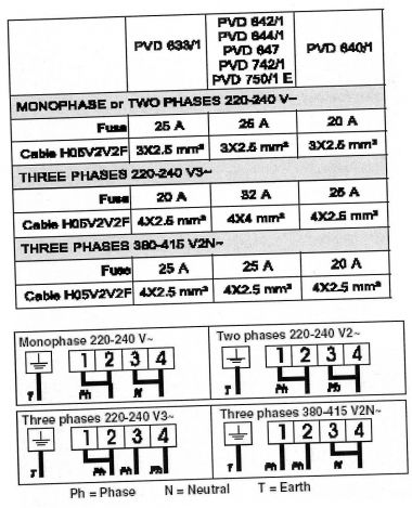

In de handleiding staat het volgende:
Bij de kookplaat wordt een voedingskabel geleverd waarmee het
apparaat alleen kan worden aangesloten op een netspanning van
220-240 V tussen fases, of tussen fase en neutraal.
• Sluit de voedingskabel aan op een stopcontact. Raadpleeg
de tabel voor de juiste zekering.
U kunt de kookplaat echter ook aansluiten op:
. Drie fasen 220-240 V3~
. Drie fasen 380-415 V2N~
De tabel ziet er als volgt uit (zie meest rechtse kolom 640/1)
Sxnder
Aangenomen dat je over een 16A 3 fase krachtgroep beschikt, kun je de nieuwe plaat hierop aansluiten volgens het schema rechts onder. Er zal wel een 4 aderig aansluitsnoer aan de plaat gezet moeten worden, waarbij de aansluiting 1=fase, 2=fase 3+4=nul en aarde corresponderen met de aansluitingen in de Perilex stekker. Gebruik voor de afgestripte aders adereindhulzen, anders kan de boel gaan inbranden.
Zelf aansluiten is geheel voor eigen risico overigens, al je zekerheid wil kun je dit klusje beter aan een installateur overlaten.

Fiesiekus
Zal toch een 4-aderige kabel aangesloten moeten worden: 2 voor elk van de 2 fasen, 1 nul en aarde.

Ik heb toch een installateur laten komen van het bedrijf die mij de kookplaat heeft verkocht.
Normaal is dit binnen 5 minuten geinstalleerd, zei hij. Maar hij kon ook niet met de kabel met 3 daden iets doen.
Dus heeft hij de kabel van de oude elektrische kookplaats gepakt (5 draden). Daar heeft hij inderdaad de 4 draden gebruikt en aangesloten zoals bovenstaand advies.
