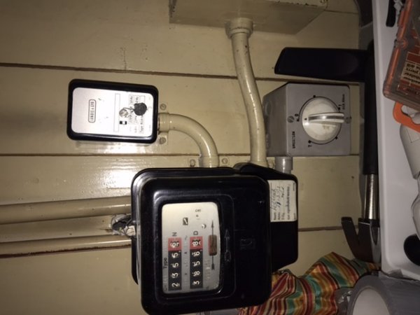

Sinds een korte tijd woon ik in een huurappartement. Hier maak ik gebruik van een boiler voor warm water en een moederhaard met verwarmingsplaten voor de verwarming van de woning. Nu zit er op de boiler een tijdschakelaar van 120 min. Dat deel snap ik. Die zet je aan als er weer water opgewarmd moet worden.
Maar dan nu. In de meterkast zit een urenklok van GEB R'dam. Hierop staat een 0, een 1 en een 2 vermeld.
Kan iemand mij vertellen waar deze voor dient en hoe ik dit moet gebruiken? Ik ben er inmiddels wel achter dat de boiler pas op gaat warmen als ik de urenklok er bij aanzet.
Maar wanneer ik welke stand moet gebruiken....werkelijk waar. Ik heb geen idee.
Dus is er hier iemand die mij kan helpen en hier duidelijkheid over kan geven?
Alvast bedankt!

Die schakelaar lijkt me hetzelfde als de schakelaar op de boiler die je beschrijft. Je draait hem naar 2 om 2 uur op te warmen. De draaiknop loopt mechanisch terug naar 0 neem ik aan?
Wel raar dat er 2 van zulke klokken achter elkaar zijn aangesloten. En zijn die klokken de enige manier om de boiler te verwarmen? Zit er niet nog een relais wat zorgt dat de boiler 's nachts verwarmt?

Het lijkt mij ook raar om 2 tijdschakelaars te hebben. Maar alleen die op de boiler aanzetten heeft dus geen effect. Dus moet ze alletwee gebruiken. Ik wist alleen niet in welke stand. Maar zoals jij het uitlegt klinkt logisch. Boiler op 120 min en urenlijst op 2 uur.
Ik heb geen idee of er een relais zit voor de nachtdienst van de boiler. Ik heb even een foto gemaakt van mijn eigen meterkast. Zie nieuwe bijlage!
The headhunter
Kastje naast de kWh meter is een dienstrelais voor nachtinschakeling.
In heel veel oudere meterkasten zit dit zo.
De klok zat vroeger niet standaard op de boiler, deze klok is om de boiler overdag ook te kunnen verwarmen.
Vaak is dat niet nodig en heb je warmwater genoeg om een dag vooruit te kunnen.

Ik zie wel een dubbeltariefmeter.

Ik gebruik dag- en nachtstroom inderdaad.
Bedankt voor alle reacties. Ik weet nu dat ik dus beide schakelaars op 2 uur (of 1 uur) moet zetten in de boiler te laten verwarmen. Ik deed dit vaak overdag maar zal het nu dus gewoon ‘s nachts doen, daar ik dag en nachtstroom heb.

Dan is je boiler foutief bedraad.
Het hoort op te warmen 's nachts, meestal met 1000w en overdag dmv de timer met 2000w.
Daar zijn in je boiler ook 2 aansluitingen voor, 1 vaste spanning en 1 geschakelde via de klok.

Het hoort inderdaad niet dat de boiler alleen op commando verwarmd, hij zou 's nachts automatisch moeten opwarmen. Bij normaal gebruik zou je hier niet naar om hoeven kijken en moet er gewoon warm water uit de kraan komen. De klok is om extra te verwarmen in bijzondere situaties, stel dat je net een heel voetbalteam hebt laten douchen en je wilt 's avonds nog in bad ofzo. ;)
Daarnaast is die situatie met 2 klokken achter elkaar natuurlijk compleet zinloos. Hiervan zou ik er één (laten) verwijderen.
