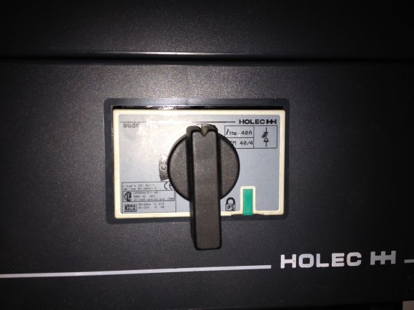

Net even gecheckt wat er op de hoofdstop staat:
40amp

Ik vraag mij af of dit juist is. Ik denk dat je een verkeerde interpretatie maakt.
Wil jij een foto posten van de "hoofdstop"met 40 A.

Het is heel goed mogelijk dat iets verkeerd geinterpreteerd heb. Gisteren na het werk even snel gekeken en op die onderste hoofdstop zag ik die 40 amp staan. Ik maak wel even een foto-tje.

Hierbij nog even de foto van de hoofdstop,
Er zit daar ook een klein test schakelaartje op onderin.
Verder staat er het volgende op:
The 40A
DCM 40/4
Slot symbool : O met schuin streepje 5 <- hier zit ook dat kleine mintgroene knopje wat je kan indrukken.
Naast KEMA Keur staat: 50-60hz v: 415 a: 40ac -22a
Onload operations 1500
300 v. Ac 40A
Duco Holec

Ik zal je uit de droom helpen;
De DCM is een lastschakelaar. Ook Vaak hoofdschakelaar genoemd.
40 A zegt niets over de hoofdzekering maar over de stroom die het max mag schakelen.
