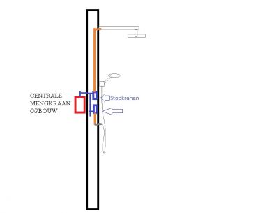

ik wil buiten een douche aanleggen met warm/koud water. Nu is het de bedoeling dat er aan de muur waar de douche tegenaan komt aan de binnenkant van deze muur een thermostatische mengkraan komt waarmee je de temperatuur kunt instellen. Aan de buitenkant (dus bij de douche) hoef je dan alleen maar een knop open te draaien. Nu hebben de meeste kranen een opening waar je dan de doucheslang op aansluit. Deze zou dan vervolgens naar buiten moeten door de muur maar ik vind dit zelf geen nette oplossing. Bestaan er kranen waarbij alleen de knoppen zichtbaar zijn en waarbij je een vaste leiding (dus geen slang) kunt aansluiten op een kraan aan de buitenkant?

Je kunt aan de binnenkant ook een CENTRALE MENGKRAAN OPBOUW gebruiken.
Van daaruit kun je met een leiding naar buiten.
Aan de buiten kant, kun je dan b.v 2 stopkanen zetten, waar je dan eventueel een vaste hoofd douche op zet, en een losse hand sproeier.
En uiteraard wel een mogelijkheid maken om de leidingen af te kunnen tappen, i.v.b. vorst beschadigingen.

Er zijn ook inbouw mengkranen te koop, en dan een inbouw stopkraan er achter aan. Kijk maar eens rond bij de bekende merken.
Chrises
Super! precies wat ik bedoel.
