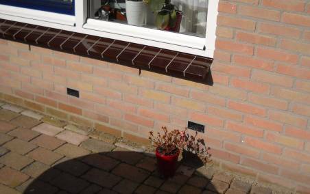

Dag,
Binnenkort laat ik mijn huis spouw-isoleren. Ik heb een huis uit 1930 en de muur is steens. Voor deze muur staat aan de binnenzijde een kalkstenen muurtje waardoor een spouw van zo'n 4 cm ontstaat.
Er zitten van origine ventilatieroosters in de buitenmuur. Ik heb wat gaten gemaakt ter hoogte van deze roosters in de binnenmuur en stelde vast (niet 100% zeker, maar wel behoorlijk zeker) dat de roosters NIET uitkomen in de spouw. Ik kan een dunne stok heel ver schuin naar beneden in het rooster steken. Dus vlgs mij dienen deze roosters voor ventilatie van de kruipruimte.
Vraag: als ik de spouw laat isoleren, moeten dan de originele roosters dichtgemaakt worden en nieuwe geplaatst worden? Het isolatebedrijf zegt van wel, maar vlgs mij hoeft t niet.

Helaas helaas...Mijn kruipruimte is minimaal en niet toegankelijk. Ventilatie is wel nodig vanwege de houten balken.

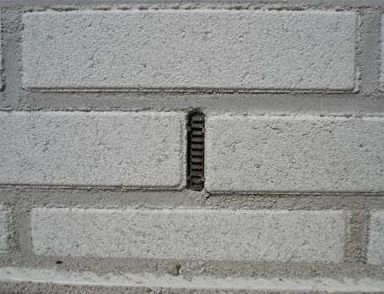

Een rooster voor spouwventilatie ziet er anders (kleiner) uit dan die voor kruipruimteventilatie:

Hier ook spouwmuurisolatie laten doen.
Ik heb ook een ontoegankelijke kruipruimte met houten balken.
Isolatiebedrijf heeft toen nieuwe schuine gaten geboord naar de kruipruimte met een PVC pijp erin en rooster erop.
Ik zou het zeker doen.
Vloer vervangen is duurder.
Cyruse
Houten vloer MOET geventileerd worden.
